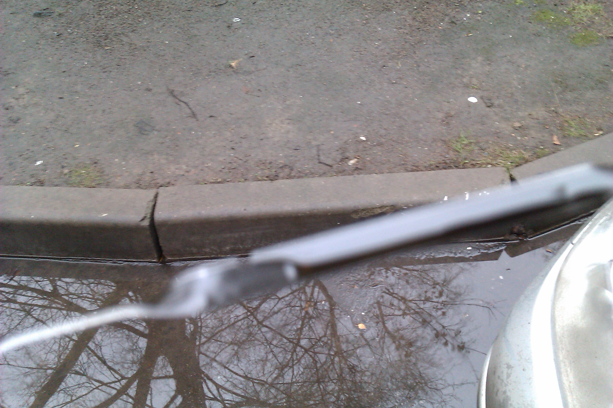

Форумчане, помогите разобраться. Показания лицевой стороны щупа рознятся, оборотная сторона стабильнее.
Накануне вечером были сделаны манипуляции для дальнейших измерений. Далее выкладываю фото замеров. Все 3 замера были сделаны за один подход к подкапотному пространству

Знатокииии! Что с уровнем, подскажите, места не нахожу

Нормальный уровень
Re: Как правильно на субару проверять уровень масла в двигателе?
Boroda писал(а):Нормальный уровень
Нормальный в смысле Full или, что еще не обязательно подливать?
В принципе вопрос в этом и заключается: full или не full?

Я стараюсь держать уровень full

Piligrim, между буквицей F и верхней дырочкой?

Да.
Даже чуть выше отверстия но без фанатизма, зарубка и выше = перебор.

Я тоже хочу держать фулл. Но я не могу определить, фулл ли у меня в данный момент по щупу. Уточню вопрос: судя по выше преведенным фото у меня фулл???

Судя по фото не "фул",но и не повод для паники.Долейте до уровня,грамм 200 наверно получится.

Balu2005, недобор 3-5 мм...
Во первых щуп надо поставить так, что бы масленка на ручке НЕ была вверх ногами.
Во вторых подвытащив щуп, дать малость выровняться уровню в шахте щупа.

Паника не в том, что у меня уровень не фулл, тем более что ниже половины он вообще у меня не опускается (в противном случае остановка эксплуатации авто до залива), а в том, что если руководствоваться замером №3, то буквально за 300 км у меня ушло 250-300 гр масла. Но если, как говорит Piligrim [/color]у меня недобор 3-5 мм, а это не более 100 гр, то не считаю это [color=blue]поводом для беспокойства.

Ну если уж быть совсем спокойным, посмотрите на картинку, можно ли трактовать подобное показание, что масло на уровне Full?

Судя по картинке, края щупа испачкались о стенки шахты... Уровень надо смотреть, чтобы его четко было видно! Протирать щуп сухой тряпочкой или сухой салфеткой (без каких-либо пропиток). Я бы посмотрел еще уровень после поездки, когда еще не всё масло стекло. А потом утром еще разок глянуть.

А у меня такой вопрос. При замере уровень масла с двух сторон щупа разный. Собственно почему так? И какую сторону щупа считать правильной?

Как вытаскиваешь так и смотри. Не переворачивая. При этом масленка на ручке должна стоять горизонтально, иначе масло вытечет...

которая к центру машины. Ставите щуп так, чтобы маслёнка приняла естественное положение, достаёте, с левой стороны будут буковки, - там и смотреть.
Сответственно - приехали, поставили на ровную площадочку, заглушили, щуп чуть достали, чтобы воздух мог попадать, минут через 15 или перед поездкой - достали, протёрли, засунули щуп обратно, достали посмотрели.
