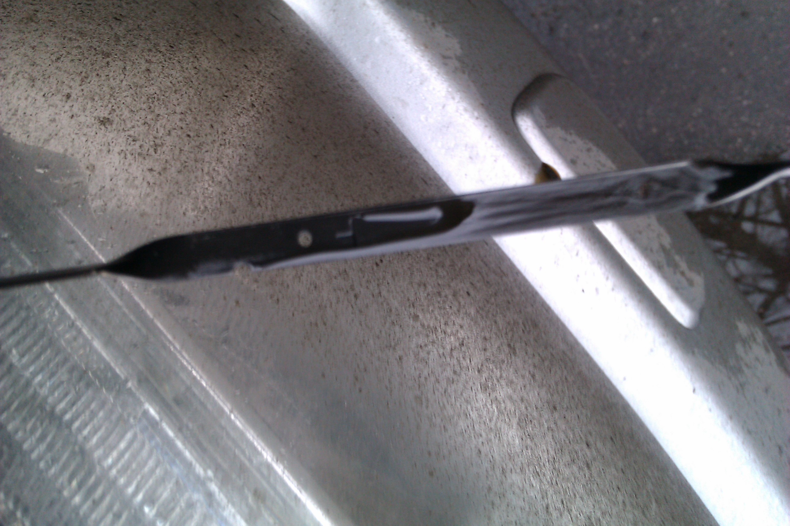

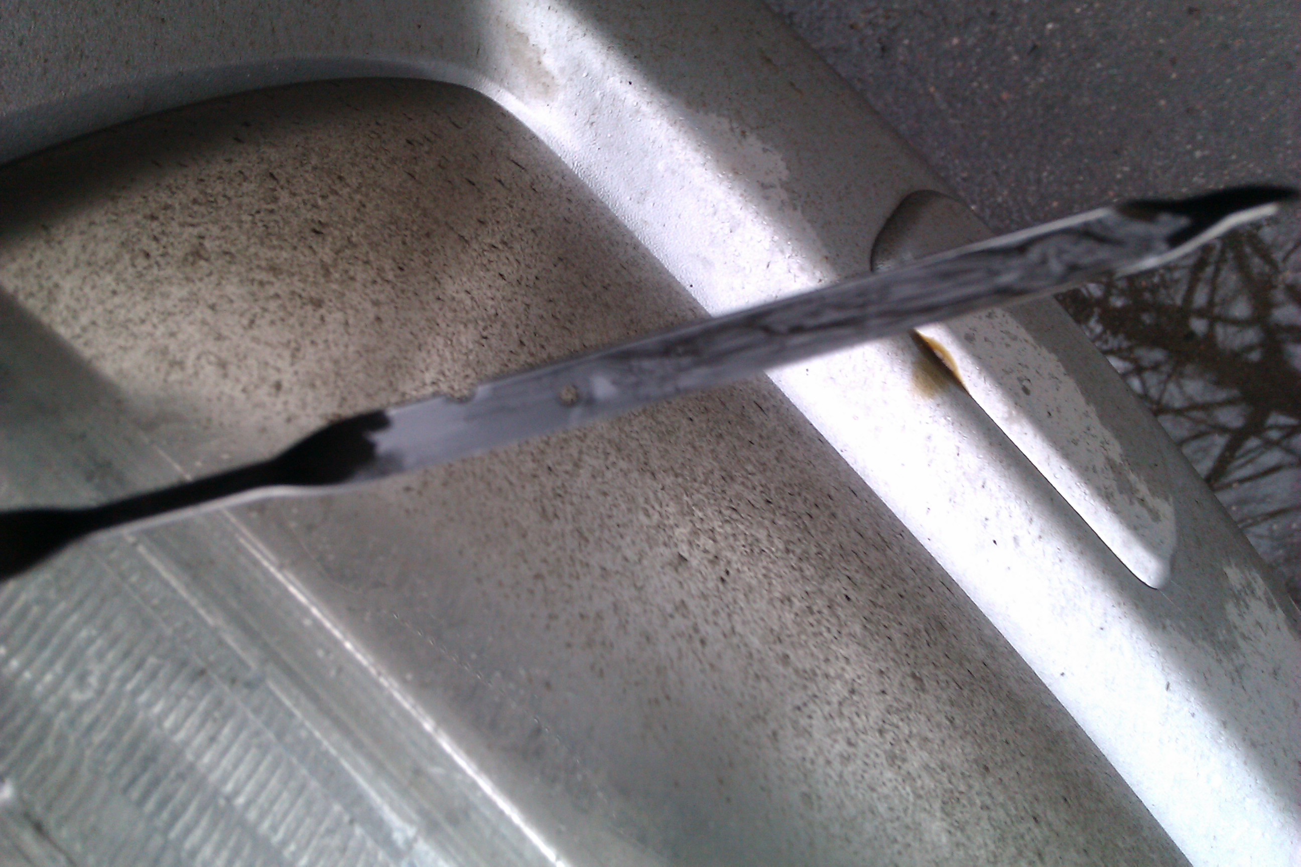

Форумчане, помогите разобраться. Показания лицевой стороны щупа рознятся, оборотная сторона стабильнее.
Накануне вечером были сделаны манипуляции для дальнейших измерений. Далее выкладываю фото замеров. Все 3 замера были сделаны за один подход к подкапотному пространству

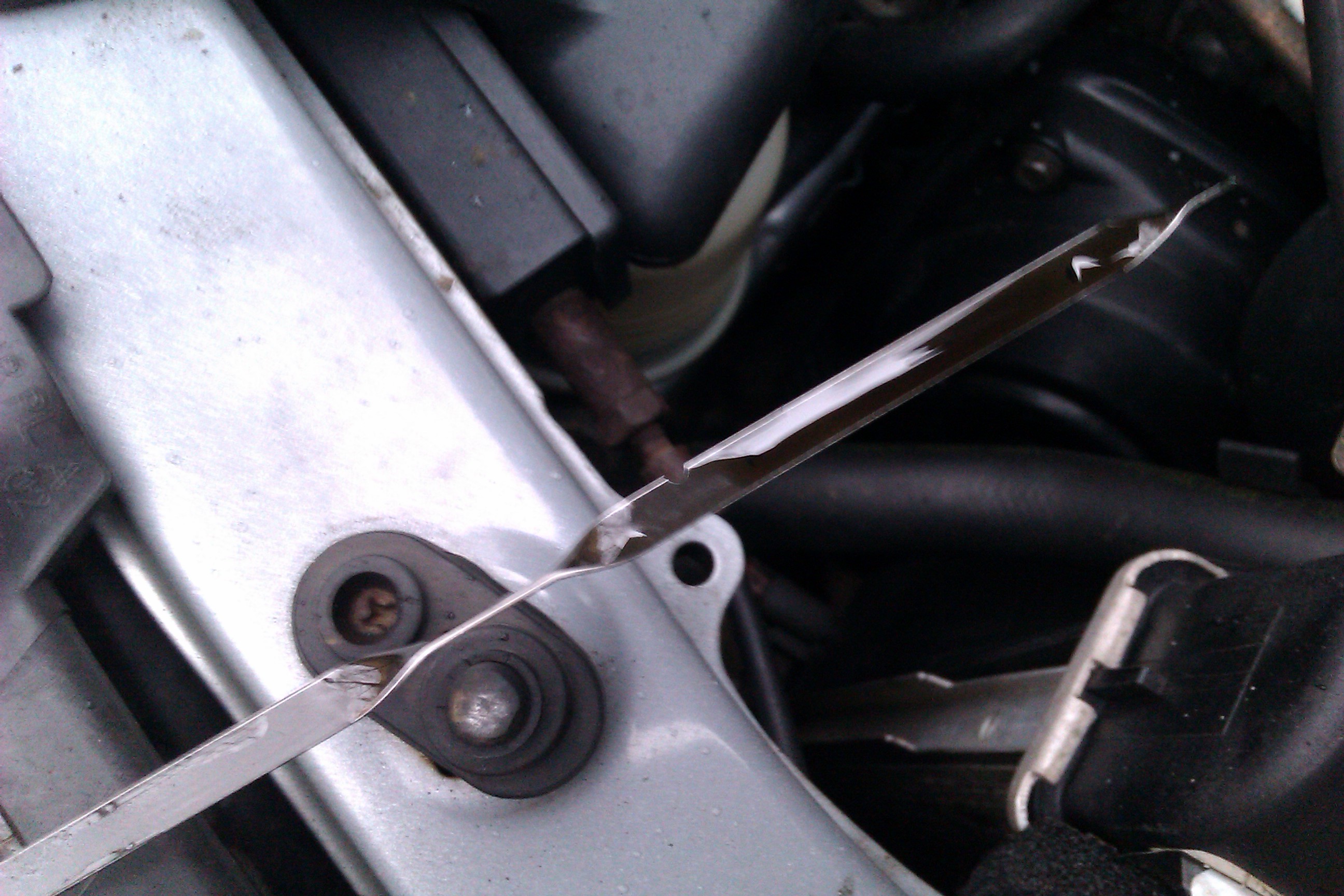

Замер №2

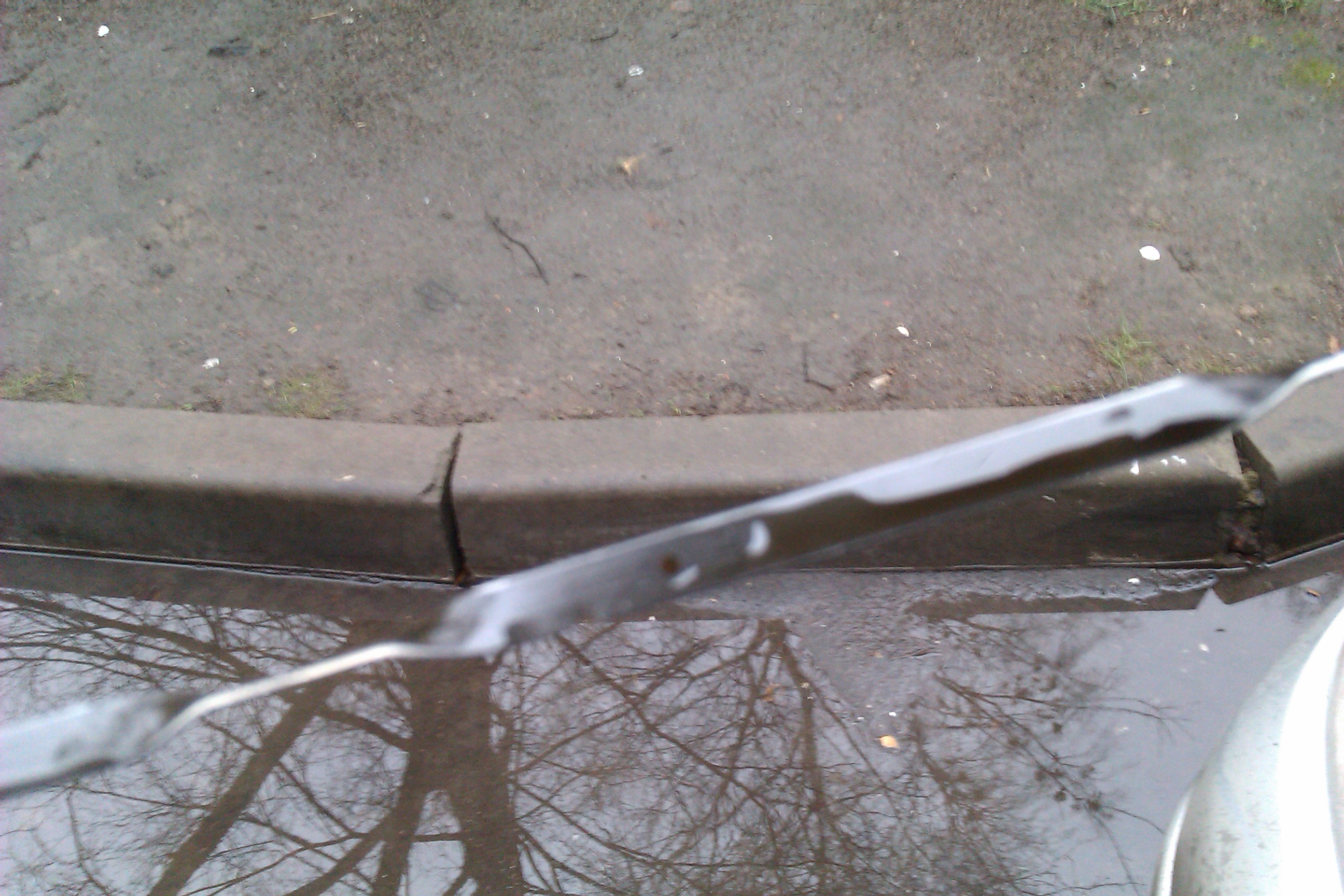

Замер №3

Знатокииии! Что с уровнем, подскажите, места не нахожу

Нормальный уровень

Нормальный в смысле Full или, что еще не обязательно подливать?
В принципе вопрос в этом и заключается: full или не full?

Я тоже хочу держать фулл. Но я не могу определить, фулл ли у меня в данный момент по щупу. Уточню вопрос: судя по выше преведенным фото у меня фулл???

Судя по фото не "фул",но и не повод для паники.Долейте до уровня,грамм 200 наверно получится.

Balu2005, недобор 3-5 мм...  :D
Во первых щуп надо поставить так, что бы масленка на ручке НЕ была вверх ногами.
Во вторых подвытащив щуп, дать малость выровняться уровню в шахте щупа.

Паника не в том, что у меня уровень не фулл, тем более что ниже половины он вообще у меня не опускается (в противном случае остановка эксплуатации авто до залива), а в том, что если руководствоваться замером №3, то буквально за 300 км у меня ушло 250-300 гр масла. Но если, как говорит Piligrim [/color]у меня недобор 3-5 мм, а это не более 100 гр, то не считаю это [color=blue]поводом для беспокойства.

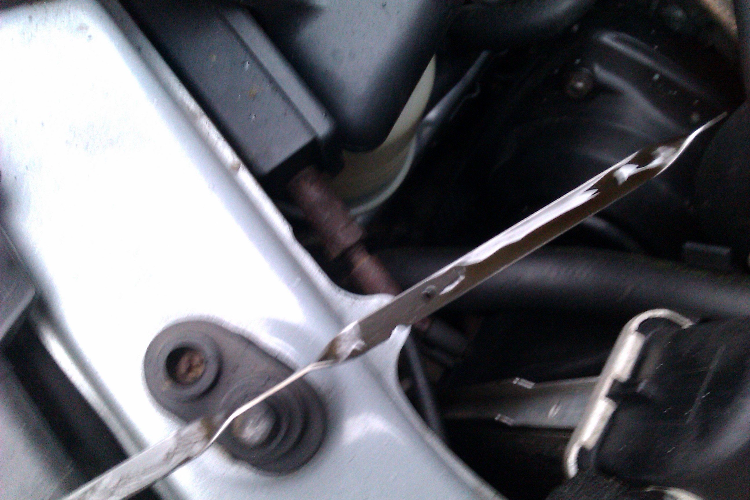

Ну если уж быть совсем спокойным, посмотрите на картинку, можно ли трактовать подобное показание, что масло на уровне Full?

Судя по картинке, края щупа испачкались о стенки шахты... Уровень надо смотреть, чтобы его четко было видно! Протирать щуп сухой тряпочкой или сухой салфеткой (без каких-либо пропиток). Я бы посмотрел еще уровень после поездки, когда еще не всё масло стекло. А потом утром еще разок глянуть.  ;)

Приезжай в "Созвездие",вместе будем мерить уровень масла,глядишь поймем фул там али нефул.
