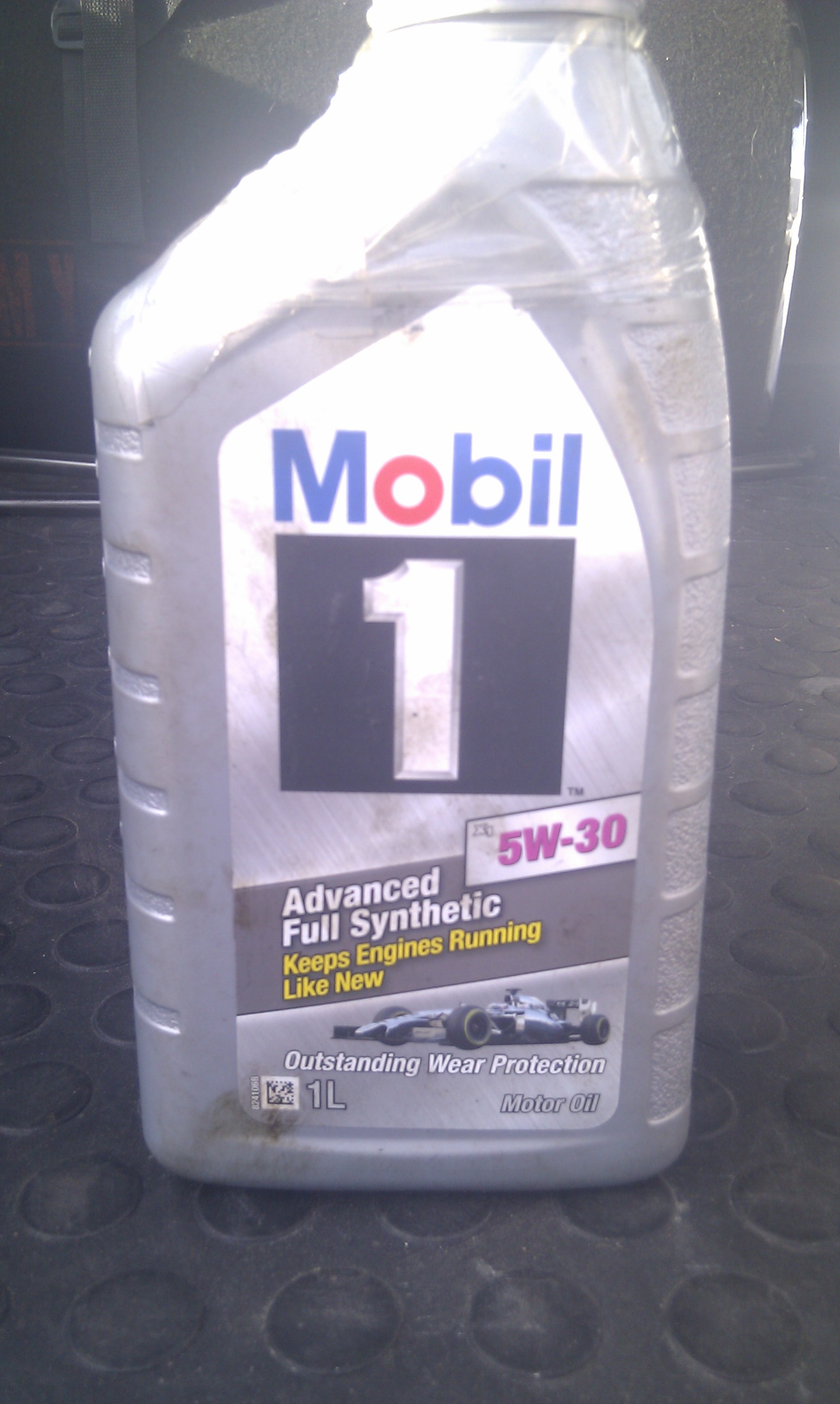

[font=times new roman]До этого был немец, лил в него кастрол полусинтетику 10w40 , типо мотор старый и это масло для него в самый раз. [/font]
[font=times new roman]Сейчас аут в13, пробег похож на 175 ткм, 2,5 165л.с.[/font]
[font=times new roman] старый хозяин льет мобил 5w30 синтетика (см. фото). [/font]
[font=times new roman]Но я как то не очень доверяю раскручченным брендам, есть риск купить не масло а что то непонятное и запороть мотор. [/font]
[font=times new roman]и еще это какая то старая банка, именно такое масло не купить уже. [/font]
[font=times new roman]в связи с чем вопрос , что залить ? [/font]
[font=times new roman]почему синтетика а не полусинтетика ? [/font]
[font=times new roman]почему W30, а не w40, не w50? это если я правильно помню вазкость при высоких тепературах.  [/font]
[font=times new roman]пока что присматриваюсь к  [/font][font=times new roman][size=small]ENEOS GRAN-TOURING 100% SYNTHETIC 5W-40  Стандарты SAE: 5W-40 API: SM ACEA A3, как минимум что бы резко не менять вязкость и уж тем более состав.[/size][/font]
[font=times new roman][/size][/font]
[font=times new roman][/size][size=small]но пока не поздно хотел бы услышать Ваше мнение про масла, и  хотелось бы аргументированных замечаний. [/size][/font]
