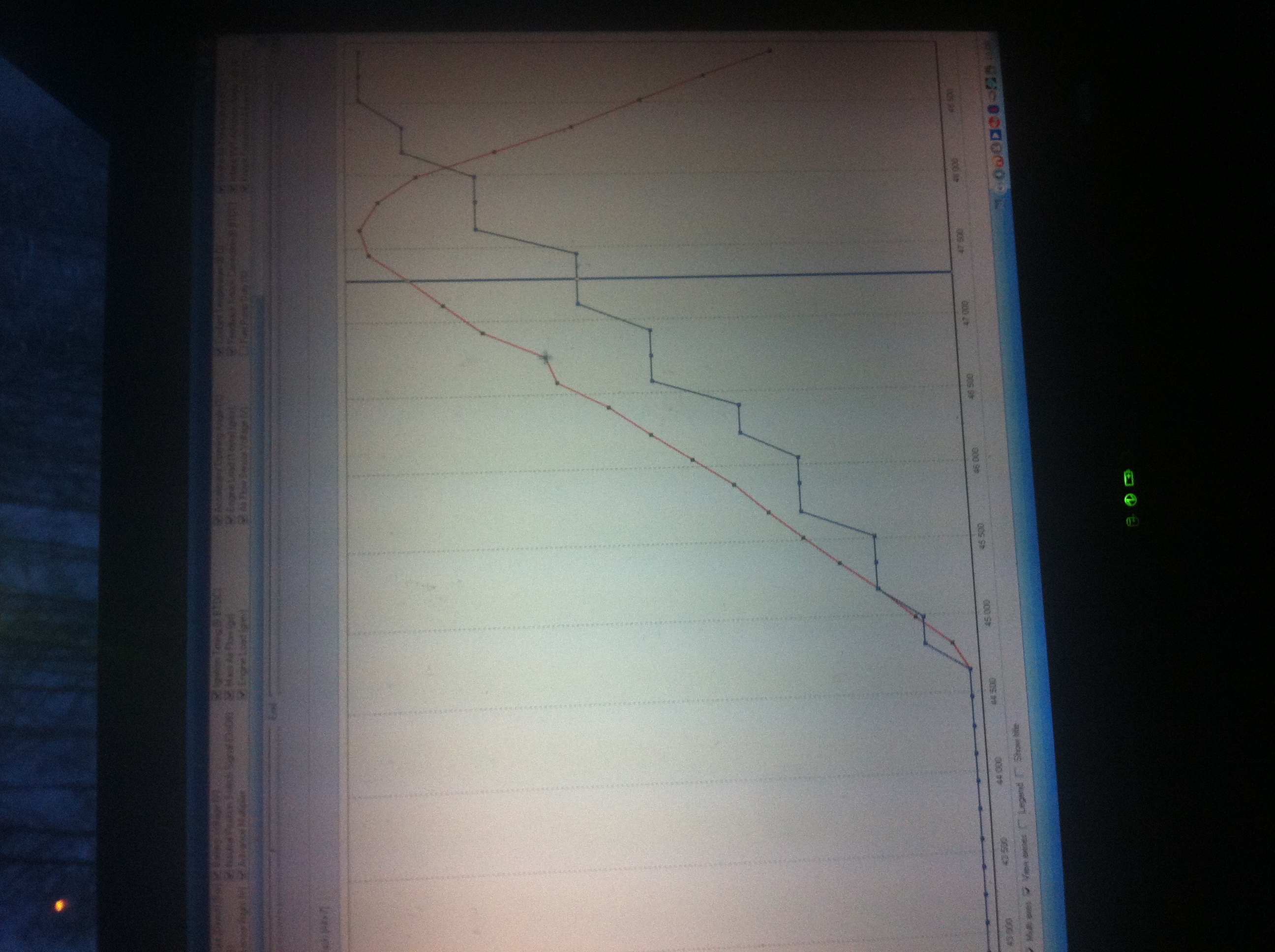

Ситуация следующая: WRX лиса при разгоне стал подергиваться, причем на приоткрытом дроселе. начиная с 2,5 тысяч оборотов появились рывки, при этом ингода их нет. какой-либо закономерности нет. пару раз было при резком разгоне тяга пропадата полностью, обороты при этом равномерно росли, а потом происходил резкий пинок и машина продолжала ехать нормально.
Читали компьютером: все показатели в норме, некчему придраться. Только один непонятный момент: на графике скорость/обороты обороты растут ровно (положение дроселя практически неизменно), а скорость выглядит как лесинка: отрезок скорость не меняется, отрезок - разкий скачек и т.д.

Вот как это выглидет на вышеуказанном графике:

Очень сумрачное фото. Очень. Настолько же, насколько и описание симптоматики.
Есть что-нибудь похожее с http://subaru.spb.ru/index.php?topic=8465 ?
eastendboy писал(а):Подскажите, кто что думает?
eastendboy писал(а):некчему придраться
Однако ж...
eastendboy писал(а):Только один непонятный момент: на графике скорость/обороты обороты растут ровно (положение дроселя практически неизменно), а скорость выглядит как лесинка
Как говорил Карлсон - это ж неспроста! Недоглядели что-то.

eastendboy писал(а):обороты растут ровно (положение дроселя практически неизменно)
не понял связи. Если скорость растет ступеньками, а пробуксовки в трансмиссии нет, то обороты не могут расти плавно.

Dementy писал(а):не понял связи. Если скорость растет ступеньками, а пробуксовки в трансмиссии нет, то обороты не могут расти плавно. И что там с давлением топлива?P.S. Судя по всему, народ что-либо кроме компьютера подключать к машинам разучился)))
мне можешь не верить - посмотри на график, я его не нарисовал...

eastendboy писал(а):мне можешь не верить - посмотри на график, я его не нарисовал...
С радостью, только на графиках обычно пишут пояснения. Там я их не увидел.
Синяя, я понял - скорость. А оранжевая?
