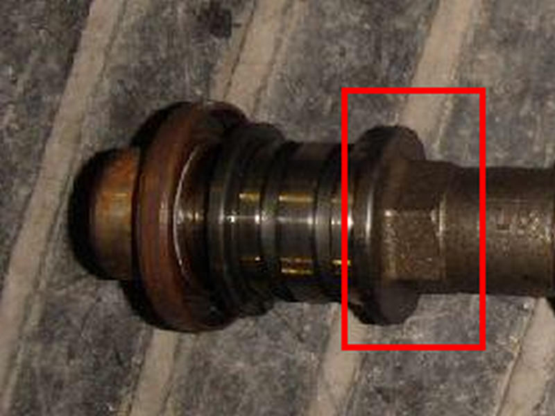

LesnikXT писал(а):Как открутить шкивы распредвалов поделитесь опытом? ГРМ снят.
как всегда.
- зафиксировать шкив (или снять клапанную и удерживать распред за четырехгранник)
- новым качественным КОРОТКИМ насадкой шестигранником  и срывничком ОТКРУТИТЬ.
- при сборке не промахнуться по маслканалам и штырьку/шпонке
- уплотнительное кольцо поставить = НОВОЕ

Сообщение Piligrim » 14 июл 2014, 01:50
LesnikXT писал(а):Прошу прошения наверное слепой но под крышкой распредвала не нашёл четырехгранника, где он должен быть?
поправка - или ШЕСТИгранник  на самом распредвале. см кусок фото
но походу это не твой случай...

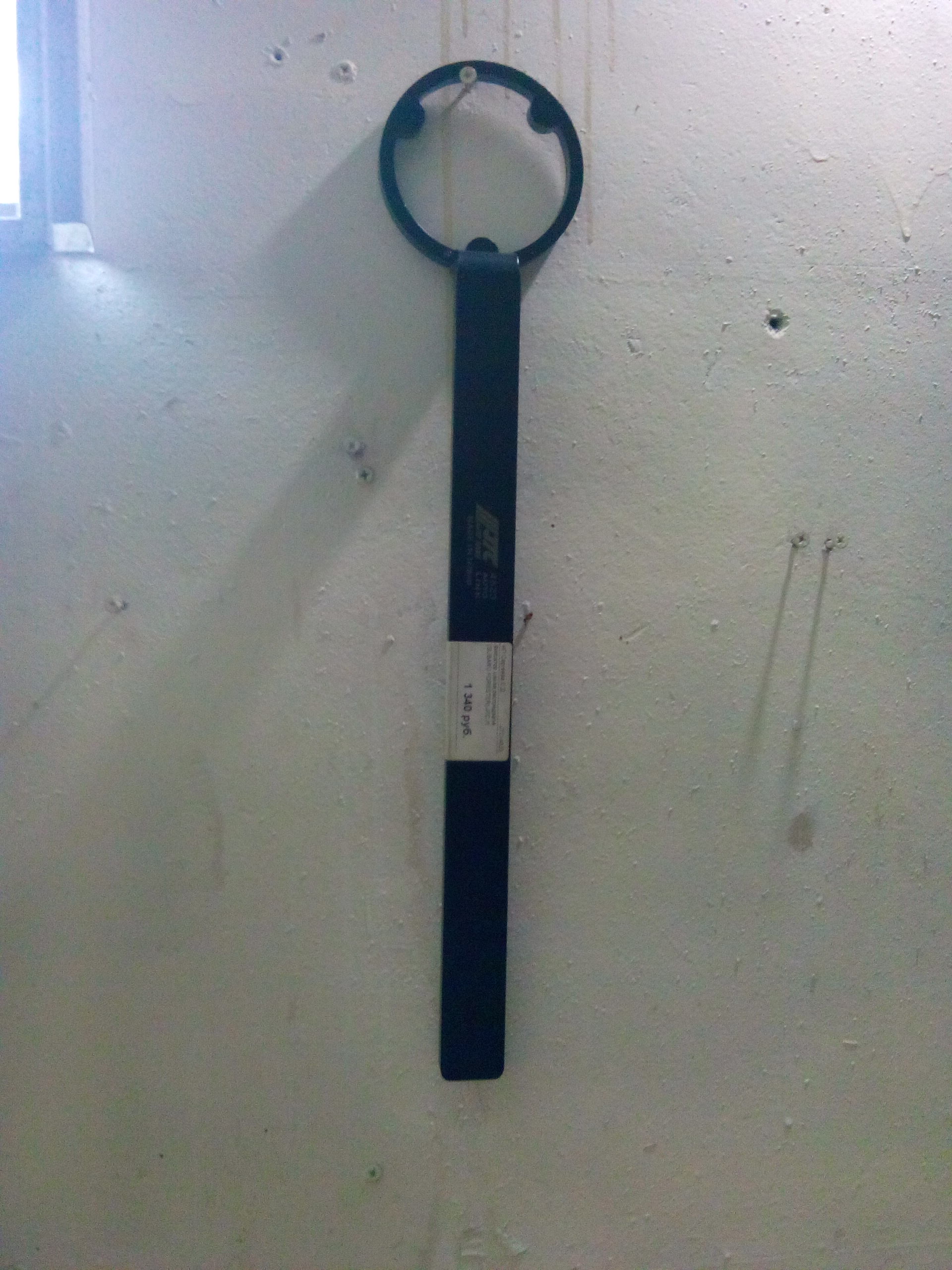

По сцплению в общем ясно, буду брать оригинал.
Так же по теме распредвалов приобрёл спец ключ, второго не оказалось, завтро будет, обещали привезти.
Цена 1340р. Второй примерно тех же денег стоит. Пусть будут в хозяйстве, ещё пригодяться.
