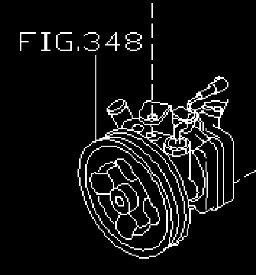

Сообщение Piligrim » 04 дек 2014, 23:48
??  а как ты думаешь тема о чем ??
