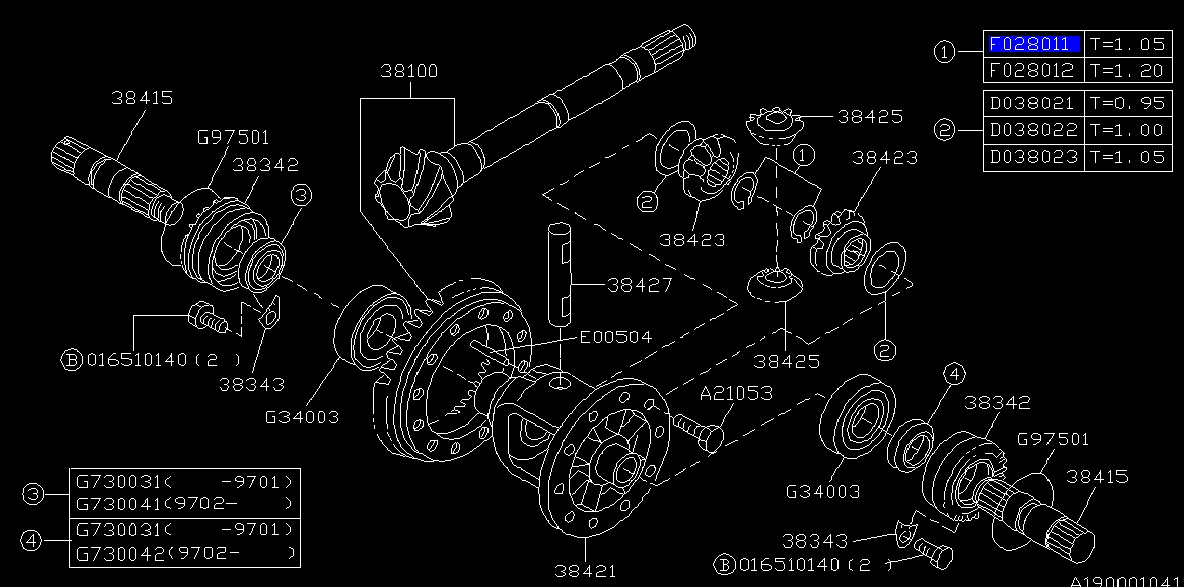

внутренние "якобы" люфтят из за шлицевых полуосей 38415
замечено, что отверстие под пружинный шплинт отсверленно с небольшим смещением от оси на заводе = и ШРУС правильно по отверстию встает только в одном положении
как то так.
шплинт удерживает ШРУС от соскальзывания на шлицевом валу, но ни коим образом не передает момент на колесо...
Можно (нужно) для локализации хруста заменить на ДРУГОЙ внутренний при условии что п.(1) проверен на износ обойм, сепаратора и шариков = каверн и сколов быть НЕ должно.
В случае если всё ОК. Потребуется осмотр боковых шестерен (38423) целостность рег шайб (2) переднего дифференциала и его сателлитов (38425) оси сателлитов (38427)

Спасибо за подробные инструкции. Попробую все сделать в таком порядке. Но последний тупой вопрос - у меня полуоси 38415 не люфтят(снимал привода, дергал, т.е. в моем понимании дело не коробке? а внешние ШРУСЫ (без осмотра правда не имеют люфта даже минимального. Люфт обнаруживается, только когда внутреннюю гранату дергаешь вверх-вниз. У меня с одной стороны конкретный люфт, с другой не очень. Может попробывать местами привода поменять и посмотреть, сразу узнаю дело в коробке либо в ШРУСЕ?

Да. Главное выяснить проблема в приводах или в коробке (дифф).
А уж как это сделать, каждый сам себе начальник...
диф при движении по прямой не работает сателлитами. Как только возникает разница скоростей колес (в повороте) шестерни полуосей и сателлиты начинают работу.
можно попробовать на подъемнике на малом ходу, прослушивая корпус коробки, придерживать то левое то правое колесо = имитируя прохождение поворотов...
