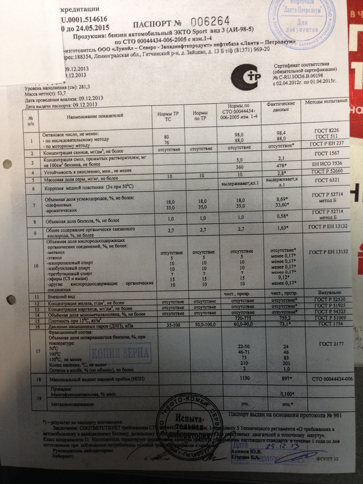

Короче, про оксигенаты. Уже как-то говорил на форуме, что японские прошивки традиционно могут быть чувствительны по показаниям 2-ой лямбы. - Излишне щепетильно палят кислород на выходе ката. Вот, сейчас в качестве антидетонационных присадок используют низшие спирты и эфиры. Короче оно кислородосодержащее и таки даёт увеличение содержание кислорода на выходе, которое умудряется добираться до 2-ой лямбды.
В аттаче - паспорт качества топлива. В данном случае - Лукойл Аи-98. Смотрим графу с оксигенатами - "Общая доля кислородосодержащих органических соединений". Их там порядка 9-10%. По нормам положено не выше 15%. Вот, чем ближе к этой цифре, тем выше шанс заработать check engine на неадаптированной прошивке. Можно перед заправкой попросить паспорт качества на топливо, если кто вдруг захочет провести эксперимент.
Ну, и да: чем больше оксигенатов, тем по идее меньше теплотворных свойств в итоге у топлива.

acepire, будь добр, если у тебя еще и на 95, 92 бензин есть такие раскладки - выложи пжлста
Re: Re: Причины возникновения р 0420
Сообщение acepire » 07 фев 2014, 17:17
saros, эта "раскладка" называется паспорт качества на партию топлива.)) Её обязан выдать оператор на любой заправке по требованию клиента.

А при чем тут первая лямбда? Она кислрод палит, а не оксигенаты. - Последние догорают с остатками смеси в катализаторе и дают неболшую прибавку по кислороду на выходе. Первая лямбда этого "кислорода" не видит (потому что его еще нет), а видит только вторая. Как-то так.
