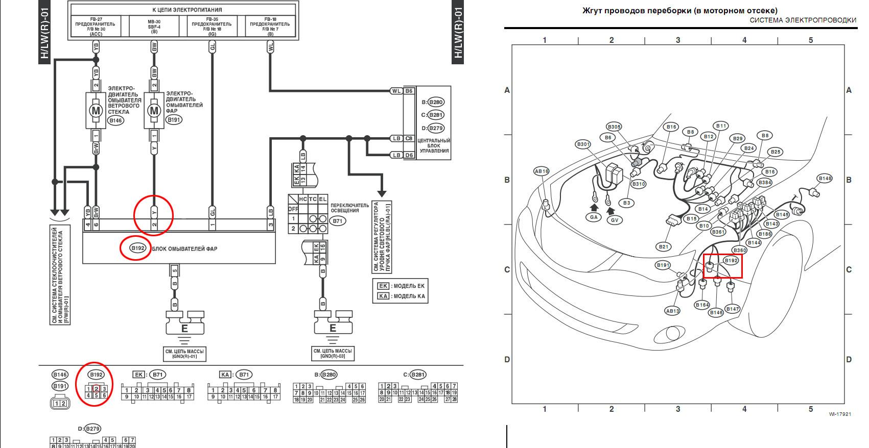

У тебя все просто у тебя импреза с 2007 года. Схема есть =)
Находешь в тачке разъем B192 Это под капотом где то у левого крыла, разъем скорее всего будет вставлен в блочок снизу. Блочок омывателей. Разъем 6 пиновый. Вытаскиваешь из него ногу номер 2 (скорее всего желтого цвета будет провод)
Вставляешь разъем на место. Проверяешь брызгают ли форсунки на фары. Брызгать не должны. Этот желтый провод замыкаешь на массу, например на минусовую клемму аккумулятора, и смотришь должно начать лить на фары =)))
Соответственно отсюда провод проводишь в салон и через кнопку на землю. И когда ты будешь жать кнопку ты будешь замыкать на массу и будет лить моторчик на фары.
Если где я что то напутал поправьте меня.

Zombie472 писал(а):У тебя все просто у тебя импреза с 2007 года. Схема есть =)
Таки я не пойму. А что мешает-то тебе добраться до разъема моторчика омывателя и проделать все описанные тобой операции непосредственно с ним? Зачем для этого схема?Снимаешь разъем с моторчика, тестером находишь, на каком контакте сидит 12V. Соответственно другой контакт коммутируешь на корпус, для включения моторчика.
Zombie472 писал(а):Исследовав 2006 года форик я такого блочка не нашел.
Я же чуть выше написал - блочек управления форика стоит в салоне, где-то за бардаком.

Mit писал(а):Таки я не пойму. А что мешает-то тебе добраться до разъема моторчика омывателя и проделать все описанные тобой операции непосредственно с ним? Зачем для этого схема?Снимаешь разъем с моторчика, тестером находишь, на каком контакте сидит 12V. Соответственно другой контакт коммутируешь на корпус, для включения моторчика.
Мешает отсутствие подъемника =) Зачем прикручивать еще один провод к моторчику и куда то его тянуть, надо делать по феншую =) Там агрессивная среда там более плотные разъемы и тд.

Re: Как отключить омыватель фар на Forester 2006?
Zombie472, не кошерно ставить выключатель на силовой провод. Это колхоз и есть :-)
Bratelnik писал(а):Zombie472, не кошерно ставить выключатель на силовой провод. Это колхоз и есть :-)
Точняк хорошо что поправил ) через релюшку подключаем
И, конечно, контактами реле надо не сажать провод на массу (т.е. прыскать при нажатии на "колхозную" кнопку, при этом штатная система полностью и постоянно отключена), а именно разрывать его. Получится принудительное включение/отключение штатной системы. Правда неизвестно, как отреагирует контроллер на то, что мотора "нет" - вдруг ошибку зажжёт? (шутка
