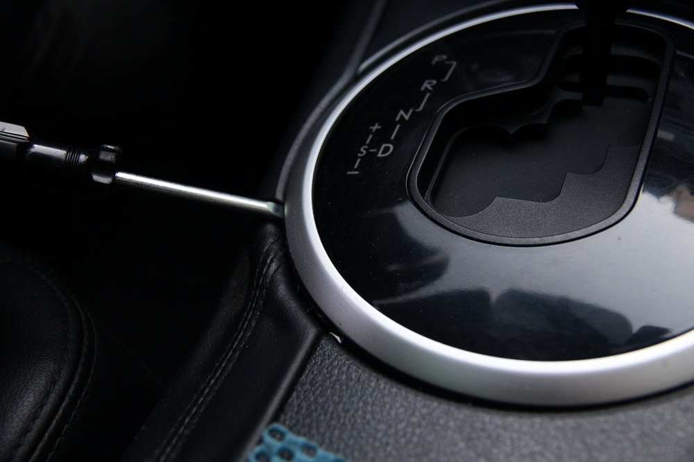

Итак, ничего сложного. Берем тоненькую шлицевую отверточку и подковыриваем пластиковое обрамление вокруг кружка с рычагом АКПП (рис 1). Мне показалось, что удобнее это сделать именно со стороны кожаной вставки от рычага ручника. Далее аккуратненько отверточкой движемся по контуру и вынимаем все это дело из креплений (рис 2). Теперь аккуратненько за крыжечку вытягиваем прикуриватель вместе с кармашком (рис 3). Ну а теперь просто отсоединяем боковушки (они тоже на пластиковых креплениях, отходят легко, рис. 4).

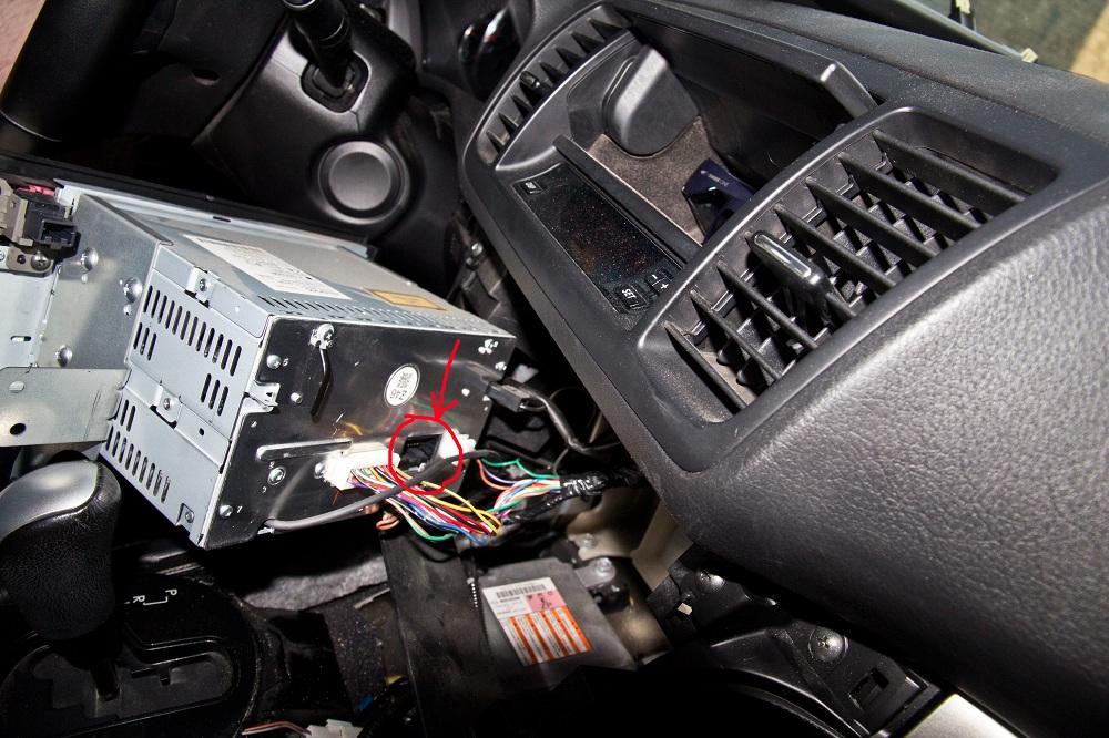

Если возжелаете снять магнитолу/климат (они в одном блоке), а без этого дальше ничего вроде как и не получится, на рис. 5 стрелками показаны нужные шурупики. Те, что сверху, утоплены вовнутрь, я не сразу нашел :D  И да, вроде как шурупы разного диаметра, поэтому лучше отдельно запоминать откуда какой выкручивали :)

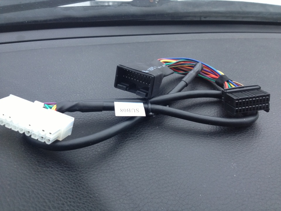

А теперь попутный вопрос экспертам: все эти манипуляции производились мной для подключения девайса по имени GROM Audio. В комплекте шел проводок (рис 1). А у магнитолы сзади из похожих только одна дырка (рис 2). При подключении всего этого безобразия все равно продолжает работать встроенный CD-плеер, а эту фигню машина и не замечает. Кто пробовал ставить, что я не так делаю?

Все, разобрался. На всякий случай, вдруг кто еще решит USB в магнитолу пристроить: при первом подключении GROM Audio к машине, прошивку надо заливать не самую последнюю (она в районе 250 кб), а выбрать ту, что в пределах 65 кб. Тогда все отлично начинает работать. За светлую идею спасибо ISe :)
