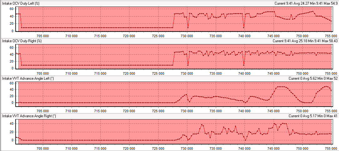

Сообщение thedeath » 30 окт 2013, 00:39
короче дописался я логов))) узрел, что второй клапан avcs-то издох
UPD: свечи поменял, до регулятора пока не дошло.

Сообщение Boroda » 30 окт 2013, 23:32
про что  и раньше были разговоры

Re: дрыг дрыг от 2 до 3 тыс оборотов
Сообщение Mit » 31 окт 2013, 12:48
thedeath писал(а):короче дописался я логов))) узрел, что второй клапан avcs-то издох
У меня левый отставал от правого. Купил оба в кэроле - там 2500 р/шт - самое дешевое.
Сначала поменял левый - посмотрел логи - левый стал обгонять правый (чутка совсем) :)
Ну и правый поменял - все сравнялось. Замену левого ощутил, замену правого уже нет :)
Меняются легко за 15 мин / клапан. Заодно снял токовую характеристику новых клапанов,
ради интереса. Дойдут руки, сниму для сравнения с дохлого клапана и выложу.
Живой клапан могу выдать - как то уж очень оно у тебя скачит, может датчик положения глючит...
Сообщение thedeath » 02 ноя 2013, 13:28
Митя, спасибо за предложение! Да кэррол порадовал стоимостью этих клапанов - 2400 - дешевле нигде!
Купил я второй клапан уже. Сегодня - завтра поменяю.
Интересно от чего они мрут
