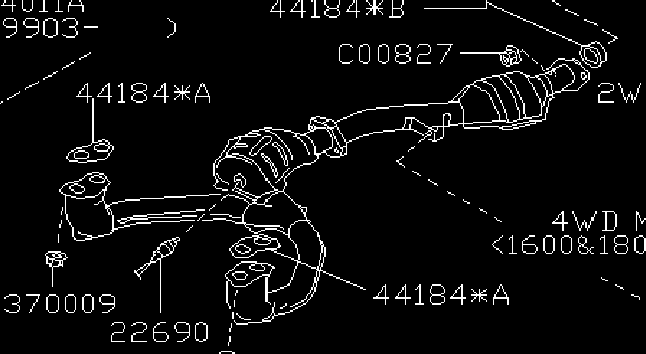

Возник вопрос: на атмомашину из этой темы встанет глушитель от турбомашины (тоже ГЦ), если ставить начиная с части, следующей за У-образной трубой (типа выпускной коллектор наверное это у нас считается)?
Наверное наврал: гофра, а вот перед ней (в смысле ближе к мотору) труба, она погорела, хотелось бы вот чем-нибудь цельным заменить, покатит выпуск от турбоГЦ в таком случае?
Re: impreza GC 2.0 '97 и jt32
Сообщение Piligrim » 19 авг 2013, 17:46
см аттач
где жирно красным = там турбина
jt32
Апрель 2010 / 1575
Авто: Impreza (
Сообщение jt32 » 19 авг 2013, 17:50
Понял Вас, дядя Алексей! Полезу ка я слазаю туда ещё разок.

Сообщение jt32 » 19 авг 2013, 21:03
Да, так и есть :( какой-то идиот сварил вместе то, чем он заменил катализатор и трубу, идущую вслед за ним. Нет на это дело цензурных слов, остались лишь буквы.  :-X
