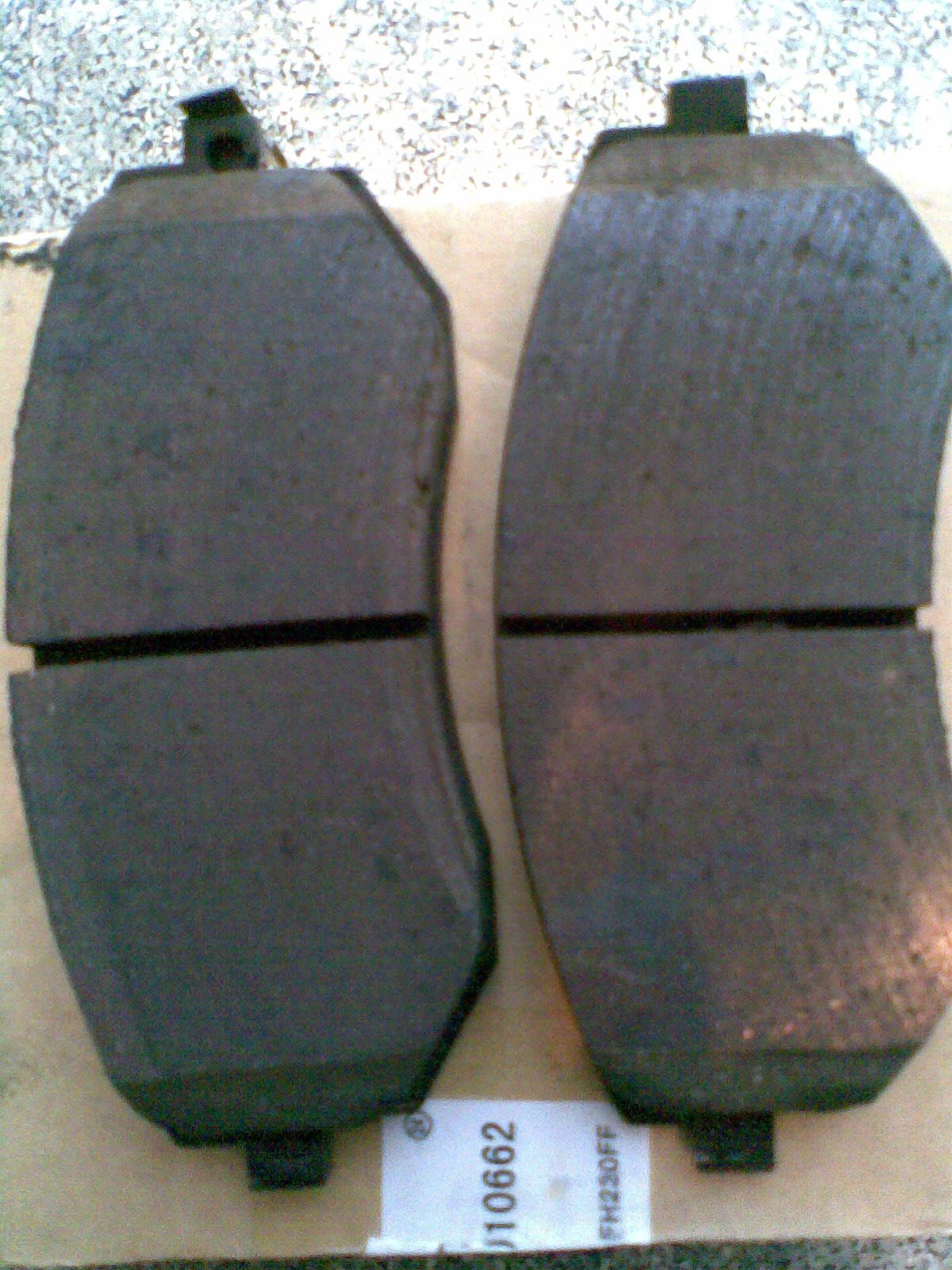

Скрип и свист достали. В общем, вынул к чертям оригинальные колодки и поставил nisshinbo. По результатам отпишусь.
Походу на внутренней колодке (на картинке слева) есть трещина у внутренней кромки. Можно увидеть на фото (за качество очень извиняюсь, не было нормального фотика).

Во-первых, вы поставили уже ездящие колодки на старых дисках, на новые диски да?
Во-вторых, я так понял, что у вас не совсем так сказать оригинал (на железе должна быть выдавлена надпись Токико по англиски) и комплект как на фото ниже.
Только это считается оригиналом.
Вы не добьётесь результата таким образом.
П.С. Ставьте более продвинутые колодки и диски.
Re: Новые колодки и шуршание на низкой скорости при торможении.
novichok,
1) 570-километровые колодки были поставлены на новые диски, ага. В целом согласен, что это не верно, но и не догма: аккуратно прикатать можно. Если колодки всё-таки мягче диска).
2) Согласно "субару-питер", есть оригинальный brake pads kit, где есть обозначенный стафф, а есть тупо brake pads, где только сами колодки. И то и то оригинал. Повторюсь, что это согласно продавцу из "субару-питер". Может и врёт, но смысла ему обманывать нет: не он мне колодки продал.
3) С nisshinbo за выходные проехал 280 км. Всё сказочно.
По всей видимости, мне попались либо бракованные колодки, либо левые в фирменной упаковке.) На железяке присутствуют знаки tokico и hitachi.) В любом случае 4 т.р. выкинуто на ветер(
p.s. чтоб с ними теперь сделать такого..)
