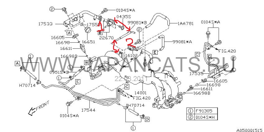

Сейчас попробую картинку вставить для ясности.
клапан №1 Шланг №2
Скажите в нём должен быть бензин или нет?
Судя по тому что он просто одет на трубочку даже без хомута-нет.

а в каталоге из которого ты взыл картинку, есть название шланга??? я так понимаю что через дроссельную заслонку попадает воздух, соответственно где-то должно попадать во впускной коллектор и топливо чтоб бы образовывалась смесь;))) Но я на этой картинке, честно, не могу понять что откуда идет, в живую кто видел лучше подскажет)
fedor_tutchev
Re: Подскажите по холостым оборотам!
Сообщение fedor_tutchev » 23 мар 2011, 11:47
топливо из форсунок попадает. А про шланг я точно узнал что это косяк. В регуляторе мембрана продырявилась.
