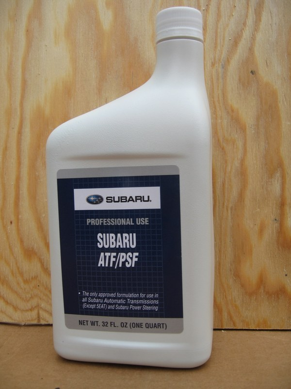

Re: Что лучше в ГУР - DexronIII или PSF
Power Steerling Fluid = SubaruPSF
Алексей, я так понимаю, что это универсальная жижа для коробок и гуров, т.е дексрон.

[font=arial, tahoma, verdana]Subaru PSF Fluid партнамбер[/font][font=arial]K0515 YA000[/font]
или
[font=Arial][size=11px]Subaru PSF ATF партнамбер [/size][/font][font=arial]SOA868V9240 (это я так понимаю как на картинке постом выше)[/font]
