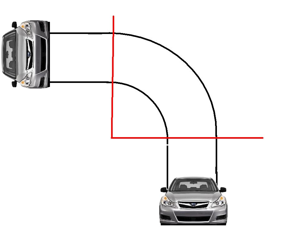

При повороте, колеса проходят разную дистанцию, то есть одно колесо вращается быстрее другого...колесо которое едет по внутренней трактории проезжает меньший путь чем то которое по внешней....прилагаю рисунок=)))) соответственно если диференциал заблокирован, колеса не могут проходить различный путь....при блокировке они проходят одинаковый путь и у них одинаковая скорость...
