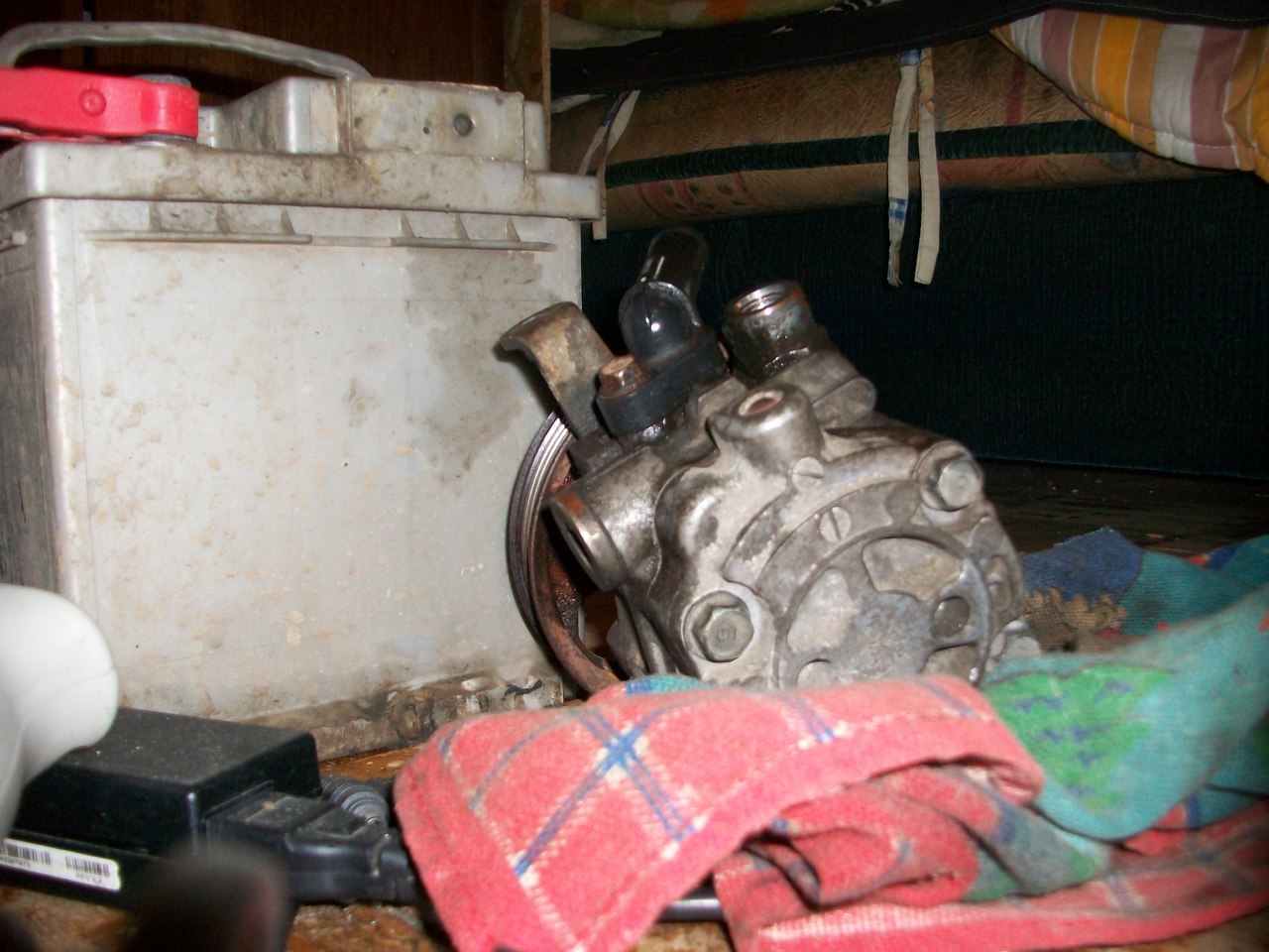

у меня есть насос (34430AE04A) с дохлым редукционником, лопатки живые, если сможешь из двух один собрать - забирай.
Хотя у турбовых внутрянка отличалась...

не уверен, что встанет вместо моего
вот мой....
на даче у другана должен быть насос от коня врх, если не встанет то заберу, во всяком случае попытаюсь собрать из двух один ;)
