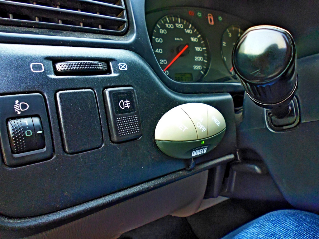

Ага! Оно?

dmi3o писал(а):Ага! Оно?
оно, оно
оно там живое еще? или в музей пристроил?

insertfunnylogin писал(а):оно там живое еще? или в музей пристроил?
Автомобиль успешно, практически даром, продан на пробеге 390 ткм. Новый владелец рад до уср..., сильно рад. Круиз предварительно заботливо
