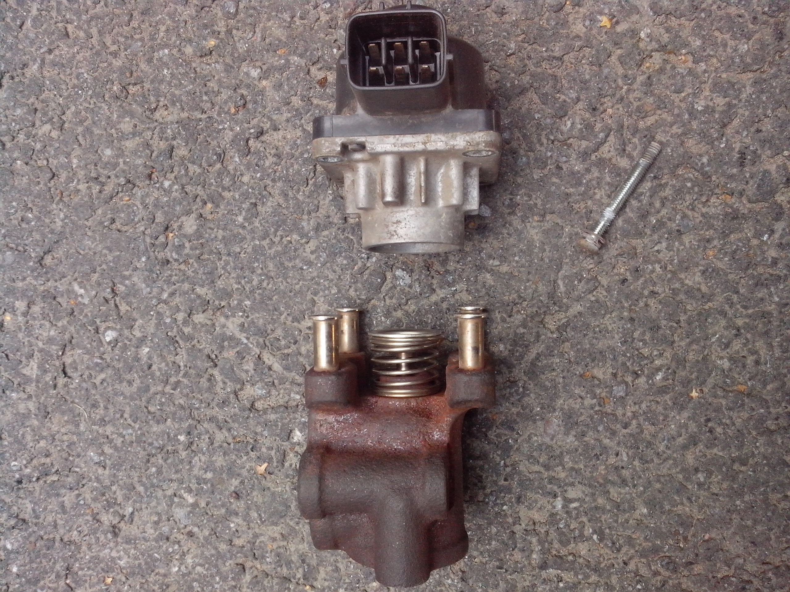

Вот фото снятого клапана. Обозначено место, откуда идет дым.
Никакой прокладки там обнаружено не было... похоже, что конструктивно не предусмотрено там ничего о_О
Re: Подсос воздуха в клапан EGR.
Брак?
он же одним юнитом идет
Может и брак
Но если штатный стоял тоже бракованный и новый оказался такой же, то и на других машинах с EZ30 должно было такое встречаться.
Там внутри шток входит просто в корпус клапана и думается мне, что как раз в том месте, где он ходит и идет подсос. Конструктивно не представляю, как там герметичность может обеспечиваться... может туда смазки какой натолкать, или ее всосет разряжением в коллектор?
А что если туда резиновую прокладку поставить, как на фото?
Она, конечно, будет плавиться, но может не вытечет хоть.
Как думаете?
Как думаете?
Закончилось перепрошивкой "без егр" и двумя штатными субаровскими заглушками =)
