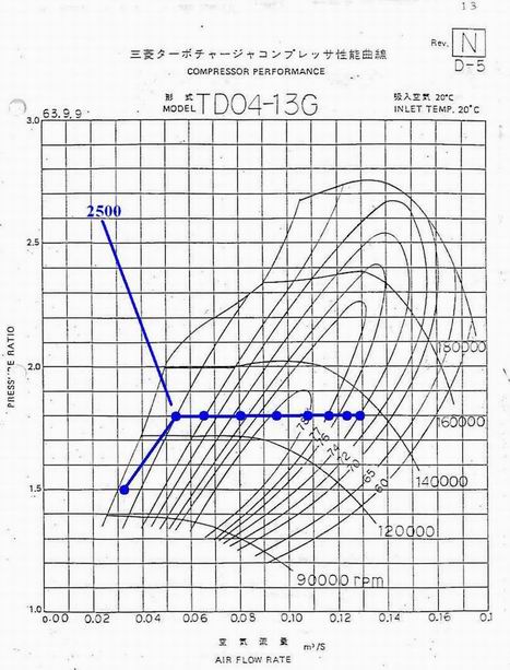

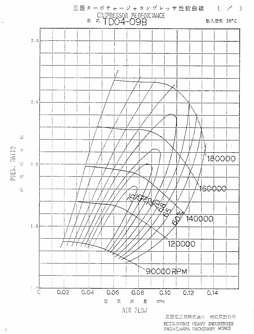

Ищу график давления на TD-04 (даташит на турбинку с Форестера)
Какая на ВРХ 2004 в стоке турбина? Модель? Даташит тоже надо.
Чем можите -. поможите

Уточни, какая турба на форике, а какая на ВРХ?
Re: Чип тюнинг или OpenPort1.3/2.0
я ТУПО прошелся поиском по картам для TD04
ВСЁ!
