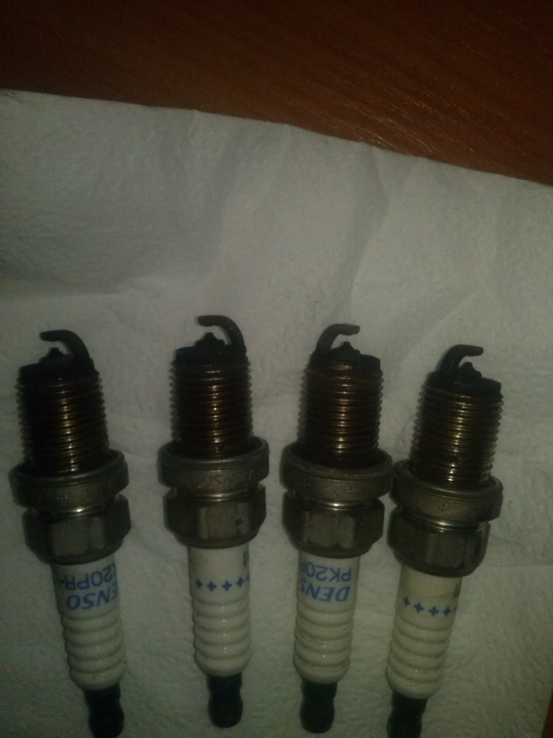

Вам бы их фото выложить может кто чего и подскажет, или сами увидете и разберётесь.

вот в таком состоянии свечи

Богатит или неполное сгорание. Ваккумный шланчик на регулятор давления топлива не сифонит, обратка не забита? Запустите мотор если троит, попробуйте снять ваккуумный шланг с усилителя тормозов, чтобы добавить воздуха, если будет работать лучше - богатит. Вообще такие свечи словно обороты выше 1000 не поднимали ни разу на этой машине. Имхо.

Мне кажется или свечи в масле плавали? Судя по резьбе прокладки свечных колодцев текут, хотя, может и ошибаюсь...

Да вроде снято так - в окопе на сапоге убитого товарища снималось, из освещения - только лазерная указка. Кстати двадцатки "холоднее" 16-х у Денсо, для информации.

свечи сухие,масла на них не наблюдается.сегодня заменю свечи и провода.когда вчера снимал один провод мне не понравился.посмотрим что будет
