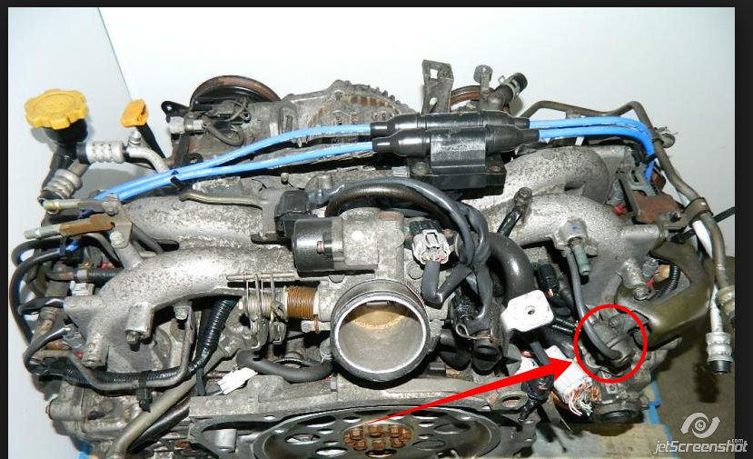

Re: Legacy глохнет при остановке.Помогите советом.
На подаче не регулятор, а демпфер.
Регулятор в хвосте справа (см фото). Тонкая трубка - это его управление. Слив - сбоку. Придет он туда же где и подача, слева к моторному щиту. Там и ловите.
P.S.: не занимались бы вы ерундой, вот ей-Богу... Рискуете перепачкаться и зря потратить время. Если уж так хочется самому - купите манометр с переходниками.
