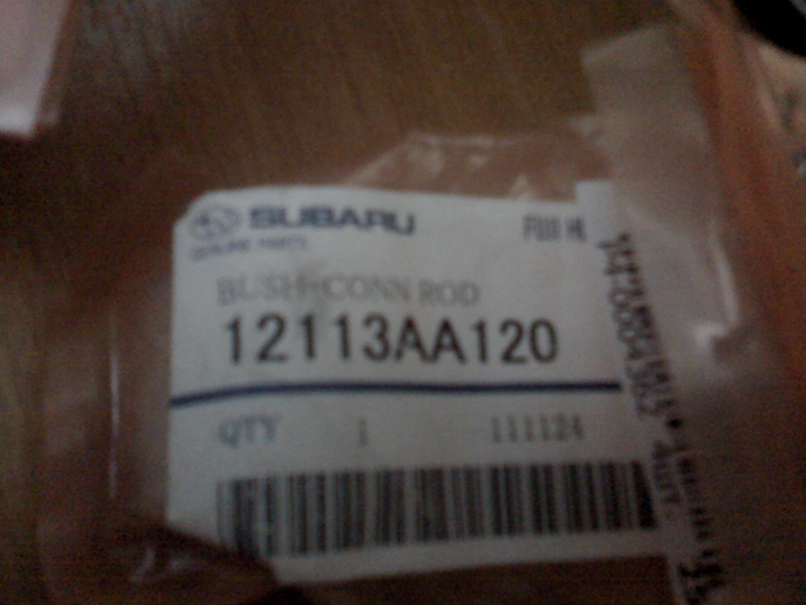

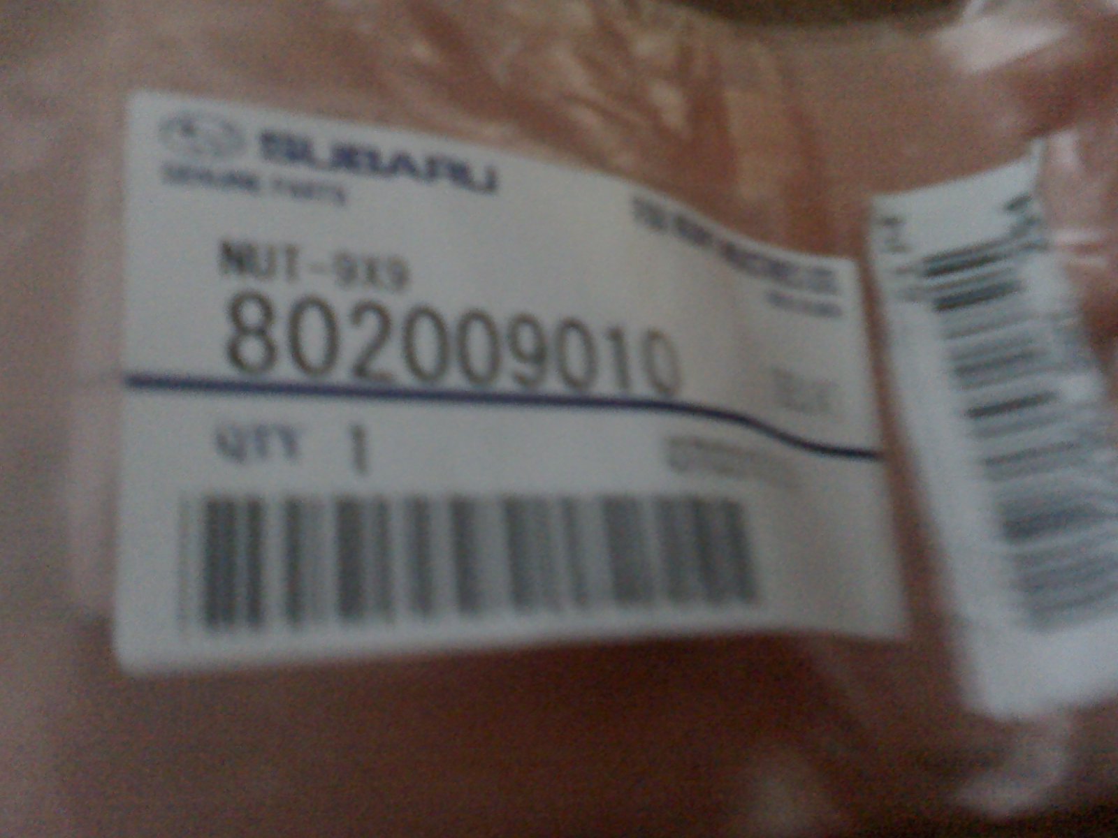

Power, будешь собирать  забирай вкладыши под шатунный палец и гайки на шатуны (новые)
