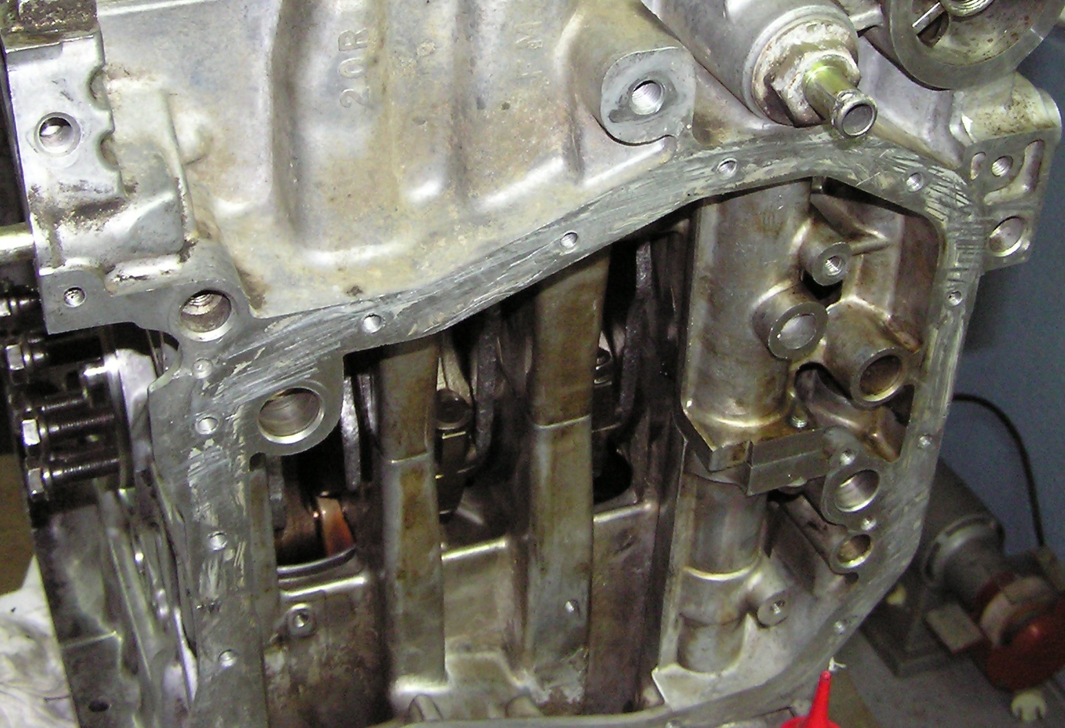

Сообщение Boroda » 10 июл 2012, 01:52
Шатуны  неснять пока полублоки не разъеденить,но можно при снятом поддоне руками пошатать шатуны и понять какой,вот только легче от этого все равно не будет.

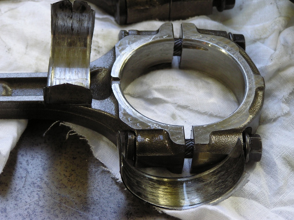

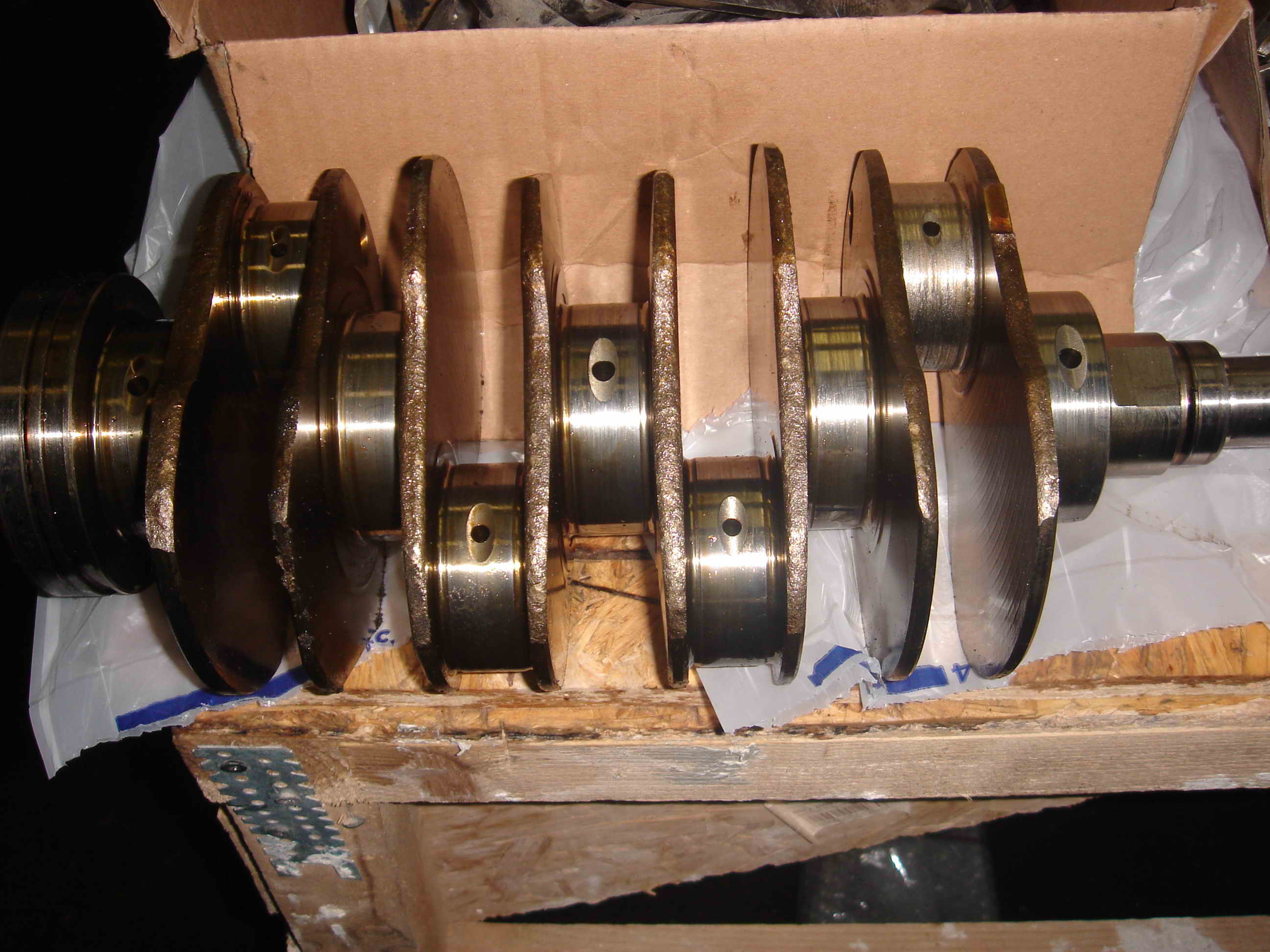

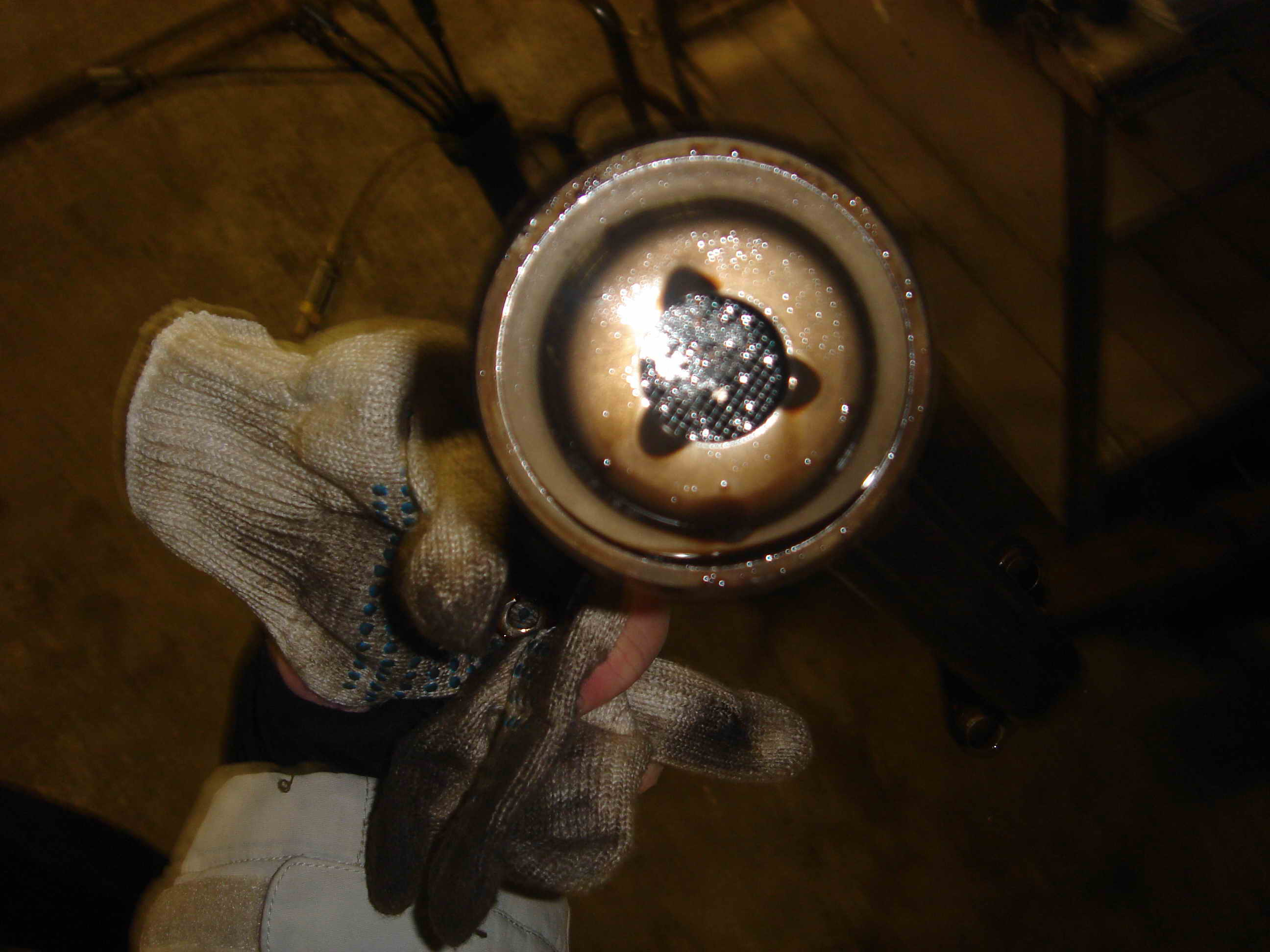

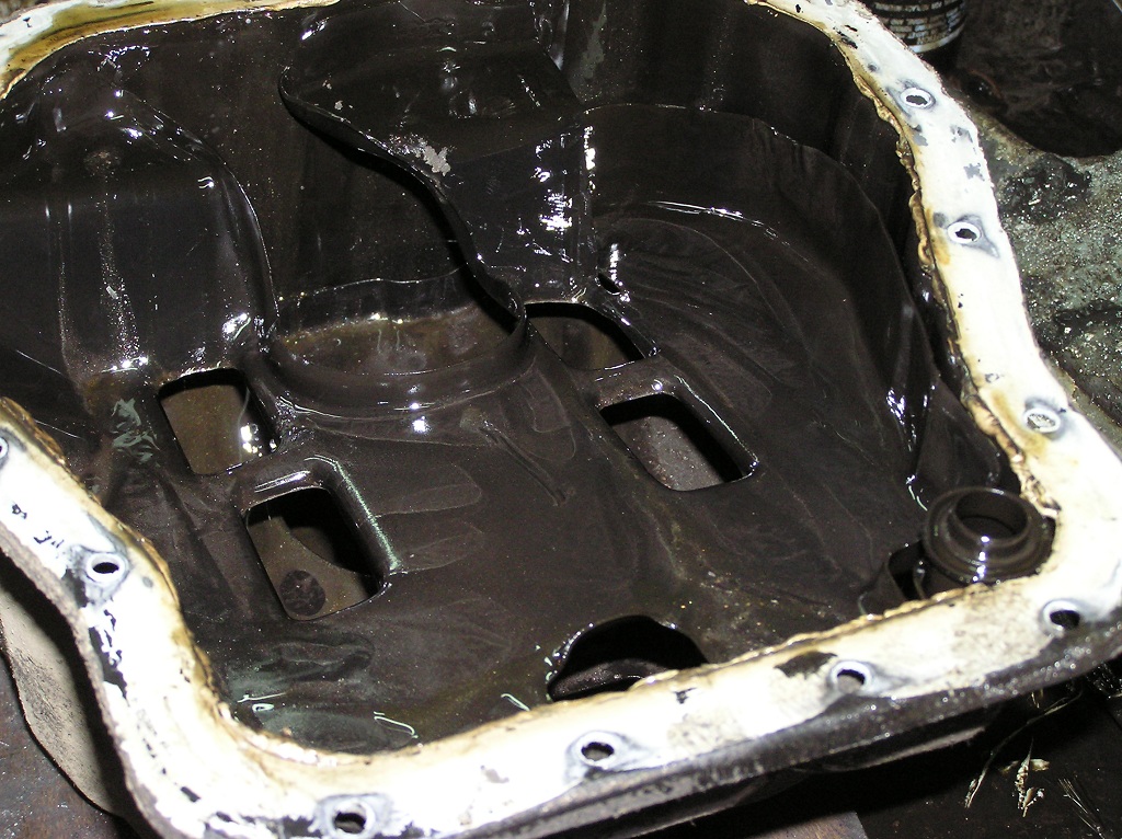

Сообщение Егорка » 12 апр 2013, 10:33
Piligrim писал(а):что то увидеть всегда можно....

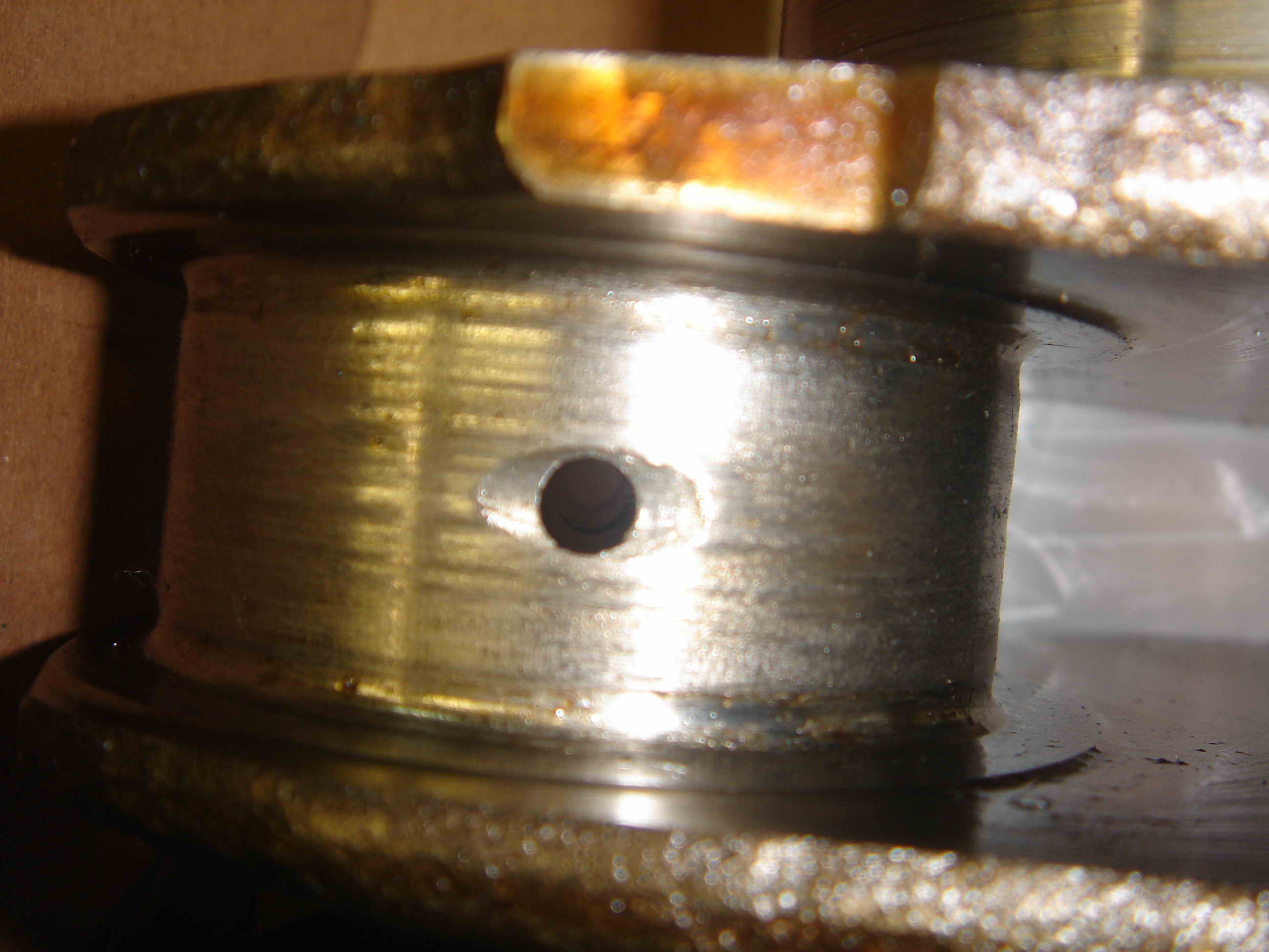

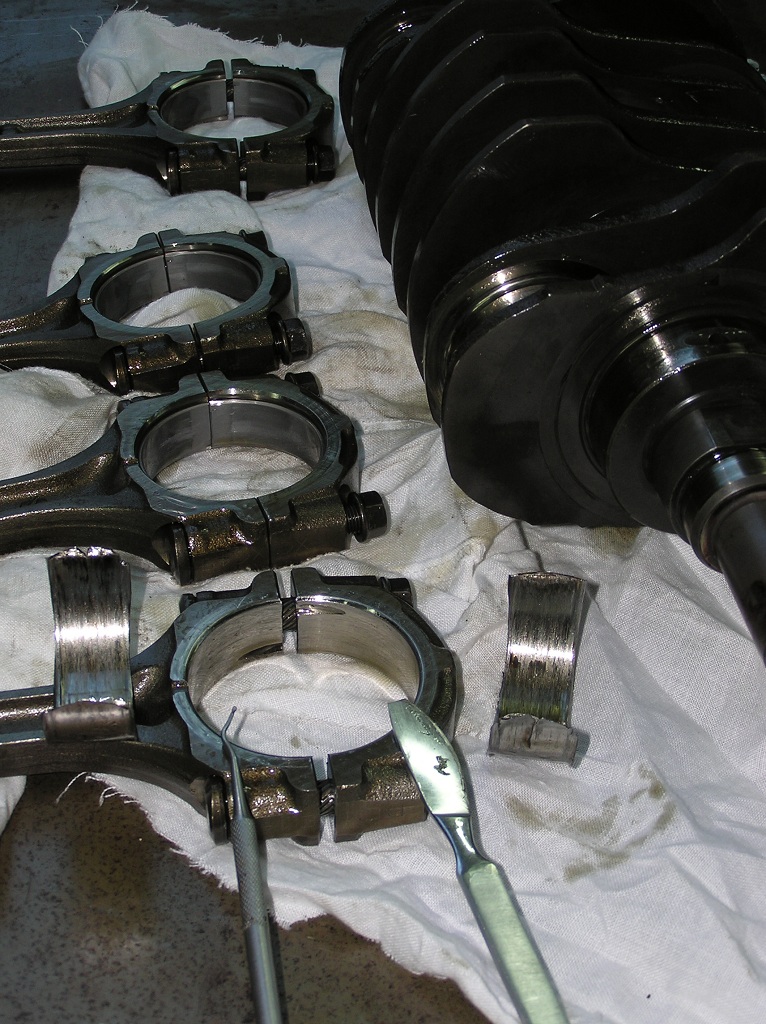

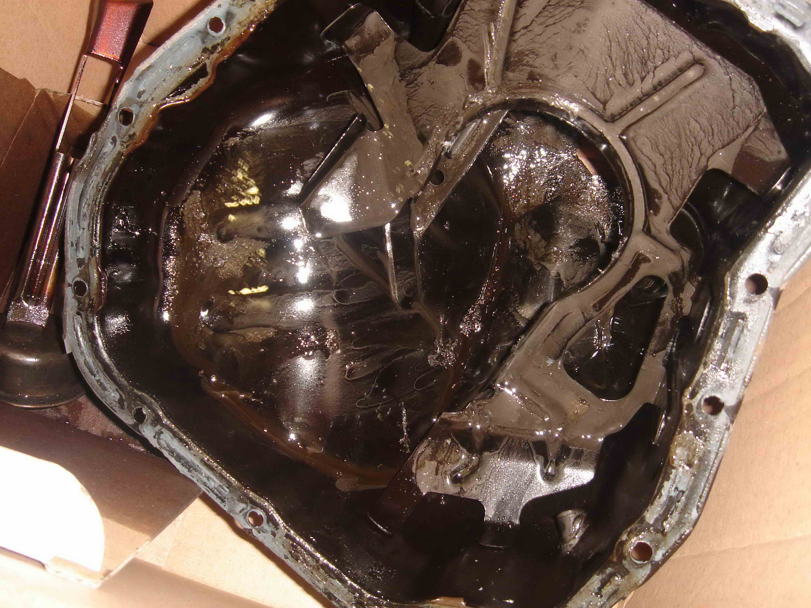

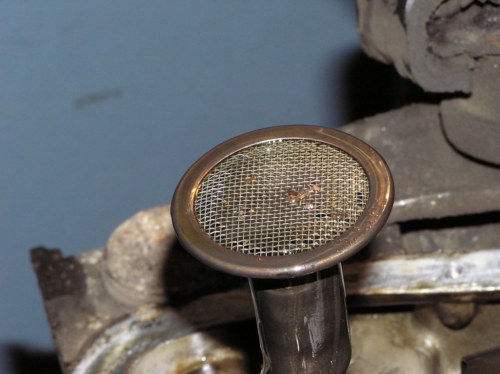

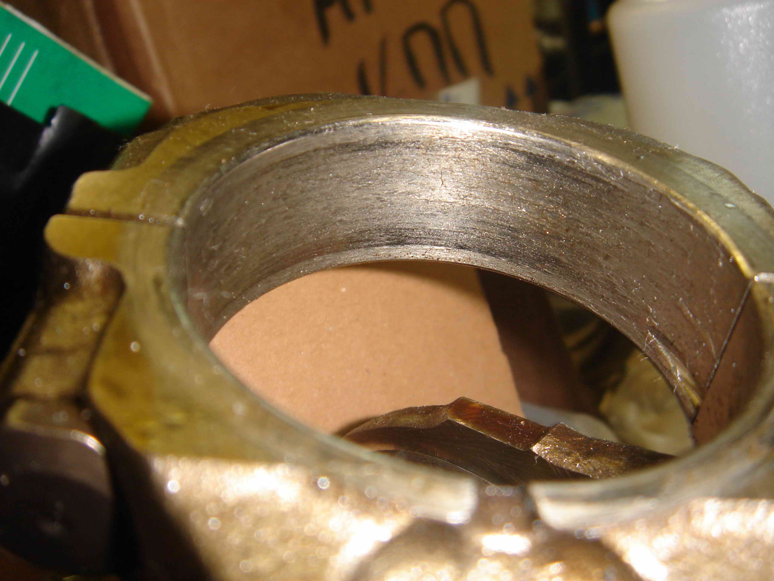

В очередной раз посмотрел фотки, у меня на 1-ом шатуне вкладыша не было вообще, показывать нечего, шейка колена сточилась больше последнего ремразмера  и  полный поддон стружки.)))
Могу фотки показать, просто сейчас не с собой)))

Сообщение Егорка » 13 апр 2013, 19:55
Чего-то не выкладываются фотки-то(((
Егорка
Ноябрь 2011 / 545
Откуда: Большевиков
Re: Застучал движок
Сообщение Егорка » 14 апр 2013, 10:23
Вот как-то так)
