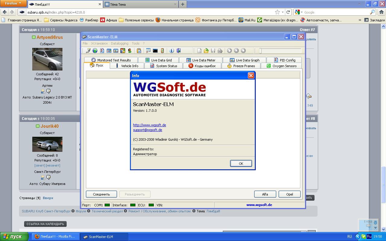

Свечи только что поменял ,на старых электроды вроде светлые,а вокруг низ свечей черный.Проверил адаптером ELM 327 ошибок нет, может кто еще поможет в таком вопросе,почему ELM 327 не поддерживают диагностику первой лямбды и не чертит график,вторую лямбду видит без проблем.

У меня и первую и вторую видет ELM327 сканмастером. У меня пробла со второй сегодня заказал вторую лямбду через пару недель придет буду менять как себя мотор вести будет хз потом напишу. А нужно ее калибровать кто знает ?

А почему так долго лямбда идет,я на экзисте через 4 дня получил,дорогая зараза 4800 и аналогов нет,да не понятно почему скан мастер не видит первую лямду,а у Вас какая версия сканмастера установлена на комп? у меня 2.1стоит

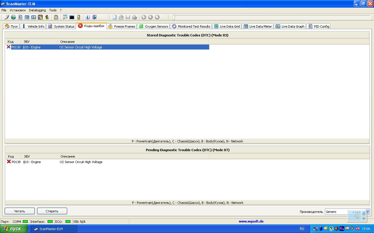

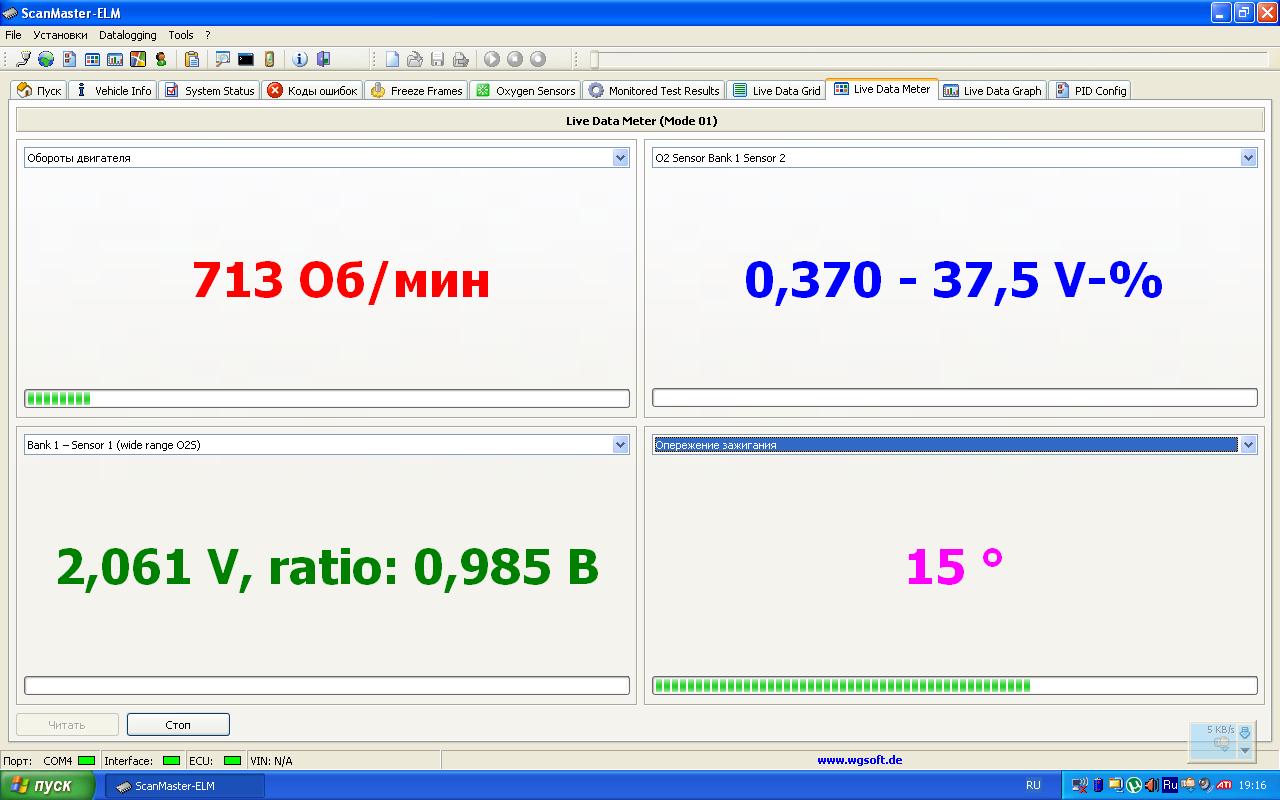

Boroda, Ошибка P0138 подогрев лямбды проставка стоит показания есть чуть выше на фото. Я просто не особо в этом разбираюсь если шариш может подскажеш по показаниям щас еще раз прикреплю. Лямбда стоит оригенальная бош с 2004 года, заказал новую оригинал что придет не знаю или денсо или бош.

Да цены на первую лямбду крутые завтра опробую сканмастер версии 1.7

Если подогрев сдох,то только замена,но при этом зонд сам по себе работает.Сгорел подогрев и лямбда прогревается за счет выхлопнух газов.Показания в норме.
