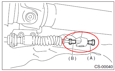

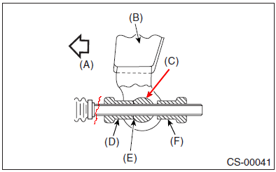

Re: Кулиса АКПП на Импрезе
Не надо смущаться
. Тросик обломался в той части, где крепится к селектору - там шпилька и на конце у нее 50мм резьбы - вот на окончании резьбы он и обломался. Мы нарезали 5мм резьбы на шпильку, выточили новый резьбовой конец, выточили 10мм гайку и завернули в нее с двух сторон эти концы. А поксипол запихали в гайку - на всякий случай, чтоб не отвернулось. Как то так
Ах да, насчет скрипа и затрудненного переключения передач! На конце селектора (под днищем) U образное окончание, в нем дырка, в которой крепиться металлический стержень в пластиковой рубашке. В пластике он, видимо, для того чтобы ничего не закисло и свободно двигалось.
НО! Оно все равно заржавело и от этого 1) фигово двигалось, чем создавало повышенное усилие на шпильку, которая в итоге отломалась и 2) скрипело.
Дело решилось большим количеством WDшечки и активной разработкой этого соединения, когда ржвачина почти перестала вымываться и все стало крутиться без проблем, весь узел был активно замазан солидолом. Надеюсь хватит надолго.
