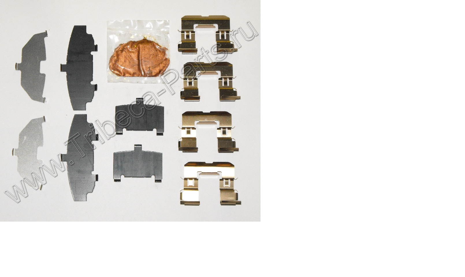

Во-первых, вы поставили уже ездящие колодки на старых дисках, на новые диски да?
Во-вторых, я так понял, что у вас не совсем так сказать оригинал (на железе должна быть выдавлена надпись Токико по англиски) и комплект как на фото ниже.
Только это считается оригиналом.
Вы не добьётесь результата таким образом.
П.С.  Ставьте более продвинутые колодки и диски.

1) 570-километровые колодки были поставлены на новые диски, ага. В целом согласен, что это не верно, но и не догма: аккуратно прикатать можно. Если колодки всё-таки мягче диска).
2) Согласно "субару-питер", есть оригинальный brake pads kit, где есть обозначенный стафф, а есть тупо brake pads, где только сами колодки. И то и то оригинал. Повторюсь, что это согласно продавцу из "субару-питер". Может и врёт, но смысла ему обманывать нет: не он мне колодки продал.
3) С nisshinbo за выходные проехал 280 км. Всё сказочно.
По всей видимости, мне попались либо бракованные колодки, либо левые в фирменной упаковке.) На железяке присутствуют знаки tokico и hitachi.) В любом случае 4 т.р. выкинуто на ветер(

Re: Новые колодки и шуршание на низкой скорости при торможении.
Сообщение СтариЧок » 15 авг 2011, 01:55
Поставить как второй комплект и кататься до (почти) полного стирания, на диски, которые сейчас стоят.
Раньше оригинальный комплект был всегда как на рисунке + колодки.
Сообщение gegemon » 15 авг 2011, 19:14
Брал недавно давеча комплект задних колодок. Все было в комплекте, как на фотографии. Мои свистят.
