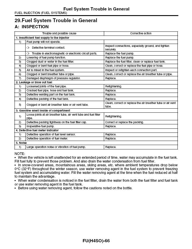

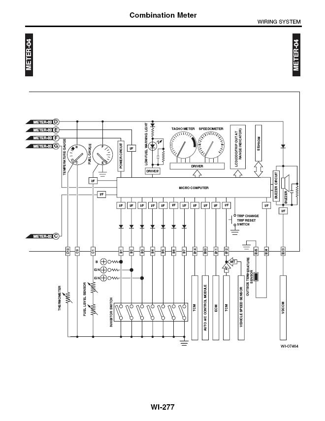

надыть отсюда выкусывать [WIRING SYSTEM SECTION]
AlexK-SPb, при демонтаже момтаже точно повреждений не произвели? Ибо "вылезать и залезать" в бак эти сборки не очень любят. Их особо поворачивать следует, дабы не повредить сам датчик и поводок с поплавком.
А так смотрим в схему:
и проверяем цепи.

у ОФФициалов всегда так = меняем узлами ибо не париться.
под правым задом заднего пассажира ;) лежит разъем R57
3 пин земля на двигателе
2 пин пошел в косу и потерялся к приборке и ECU

оба датчика = "механический с "реостатотом""  по схеме же видно.
спецом сделал "рафинад" из сервис мануала Forester2005MY под эту тему, чтоб по картинкам не мельчить
качайте + изучайте
[smg id=305 type=av]
lumumba писал(а):Повреждение реостата?
возможно и это нужно вживую идти по цепям. И смотреть.

Нужно проверять значение напряжения
[smg id=337]
"под правым задом заднего пассажира лежит разъем R57
2 пин пошел в косу и потерялся к приборке и ECU"
Выяснить в чем дело: короткое замыкание на "массу", обрыв, или в связи с плохим состоянием контактов по цепям повышенное сопротивление.
В помощь вам, обратитесь к выдержке из SM. Там схемы и пояснения.
