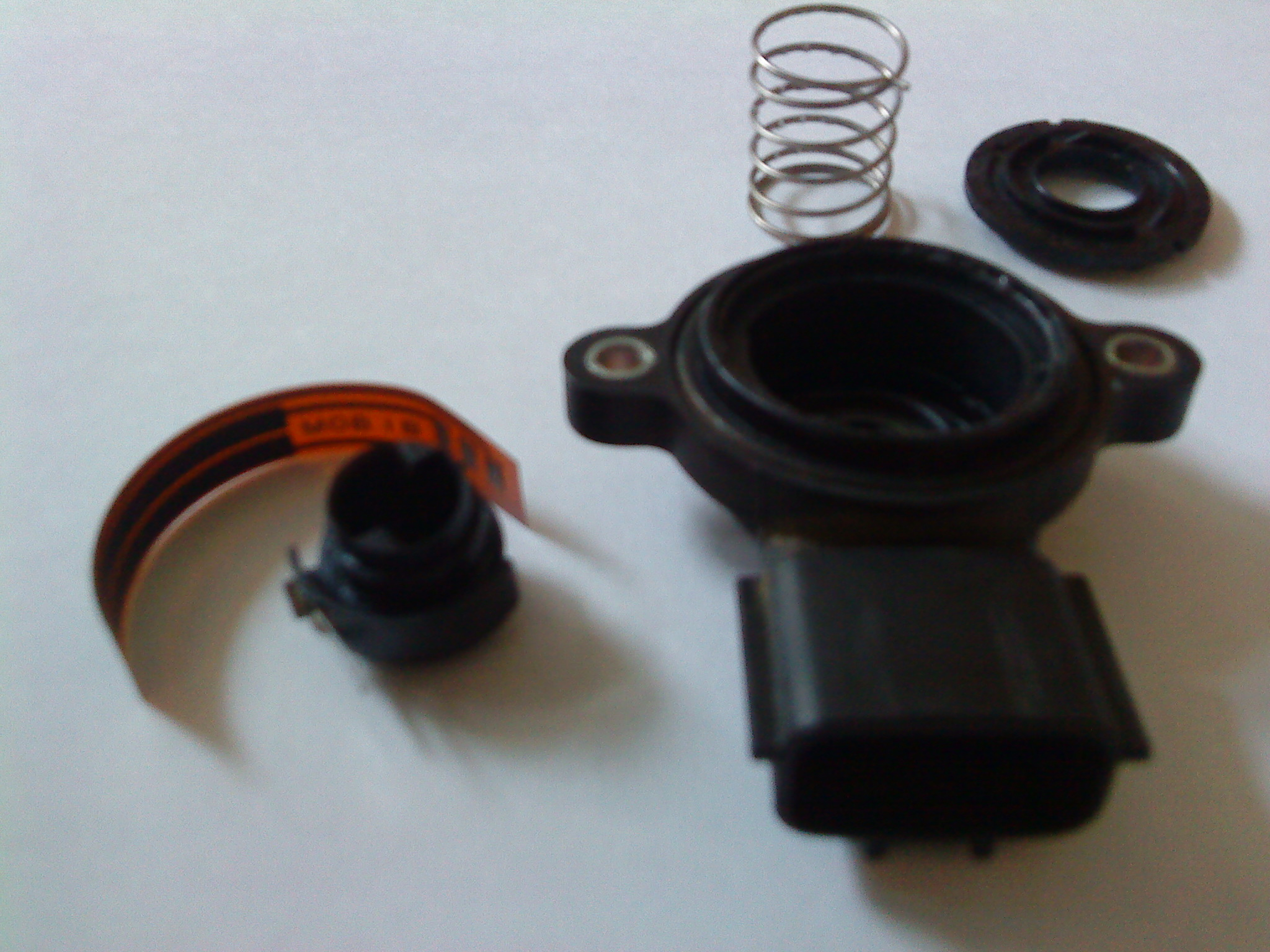

Я не специалист, поэтому объясняю, как умею. Разобрал свой старый датчик, любопытно мне. Слева на фотке резистивная дорожка. По ней скользит контакт на бегунке. Работает это так: при повороте дроссельной заслонки, вместе с ней поворачивается и бегунок в ДПДЗ. Датчик в разных своих положениях выдает на сигнальном контакте разное напряжение, которое подается на что-то такое, что управляет работой АКПП. Ну так вот, это напряжение должно плавно изменяться при повороте дросселя. В моем случае нашлось такое положение, где напряжение "зависало". Проверял дважды. Сперва при включенном зажигании мерял напругу - нашел точку зависания. Затем снял датчик и замерил плавность изменения сопротивления. Зависало приблизительно в той же точке. Всё, побежал за новым.
Мне повезло ещё, что датчик у меня нерегулируемый. Оказывается на регулируемых нужно мудохаться с калибровкой, выставлять строго определнное напряжение на закрытом дросселе. А тут просто перекинул на новый - и вуаля.
Как я понял, причина моего трабла - износ дорожки. Больше ломаться нечему. Хотя, когда её вынул и осмотрел, не увидел никаких дырок и разрывов, всё как новое. Протер спиртом, собрал - глюк не исчез.
В принципе, на мой взгляд, сам датчик можно разбирать и собирать. Для восстановления надо просто заменить дорожку. Вот только где её отдельно нарыть?
