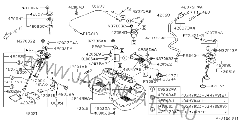

Возникла пара вопросов не по теме стала часто вылезать P0462 Замыкание на корпус в цепи датчика уровня топлива где искать причину? Какое давление должно быть на топлевном насосе? И по турбине TD04L с номероми 14411AA532, 14412AA230 11412AA360 на сколько они отличаются по характеристикам?

LesnikXT писал(а):Возникла пара вопросов не по теме стала часто вылезать P0462 Замыкание на корпус в цепи датчика уровня топлива где искать причину?
причина в датчике топлива, сам обладатель этой ошибки, только трактовка - P0462 Низкий показатель датчика уровня топлива, P0463 Высокий показатель датчика уровня топлива ...
катаюсь до замены фильтра, а там и датчик поменяю, их кстати два, банк1 -правый, банк2 -левый, вроде так.

Сообщение LesnikXT » 03 июн 2015, 19:31
Справа нашёл а с лева где?
Re: Удаление TGV в прошивке
Сообщение i66 » 03 июн 2015, 20:19
второй лючок слева, в нем...

Сообщение LesnikXT » 03 июн 2015, 21:54
;D Хотел сказать с лева нашел, справа где?

LesnikXT писал(а):Справа нашёл а с лева где?
Их там 2 лючка  , один датчик на насосе второй отдельно (у меня как раз второй и глючил.
