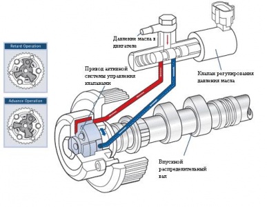

Активная система управления клапанами (AVCS)
Механизм впускных клапанов всех двигателей включает в себя активную систему управления клапанами (AVCS). Этот механизм обеспечивает оптимизацию фаз газораспределения в соответствии со скоростью движения автомобиля, что придает удобство управления двигателем, мощный крутящий момент в диапазоне наиболее часто используемых оборотов, а также превосходные мощностные характеристики в верхнем диапазоне оборотов.

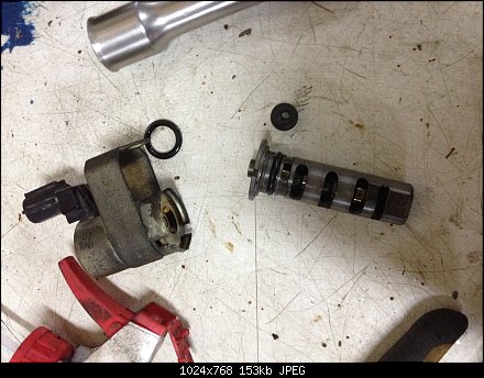

Снял: оказалось клапан один каким-то волшебным
образом развальцевался! И толком или вообще не работал (не перещёлкивал) ! методом обратного вальцевания и промывки вроде починил! + промыл оба клапана пробег после всего проделанного 30 км но вроде как всё в норме!
Снимаются клапана легко!
Фото не моё (чёта не сфоткал) но вот в таком виде снял Клапан, точнее когда открутил болт то сам датчик отвалился а клапан внутри остался(
Видать когда то давно в сервисе может быть кто задел и не заметил что сломал или сам лазил задел!
К аккуму подключил проверил и на место поставил, чек пропал)
образом развальцевался! И толком или вообще не работал (не перещёлкивал) ! методом обратного вальцевания и промывки вроде починил! + промыл оба клапана пробег после всего проделанного 30 км но вроде как всё в норме!Снимаются клапана легко!

Himik писал(а):сам лазил задел!
Himik писал(а):Так как люблю всё делать сам
как-то так)))
