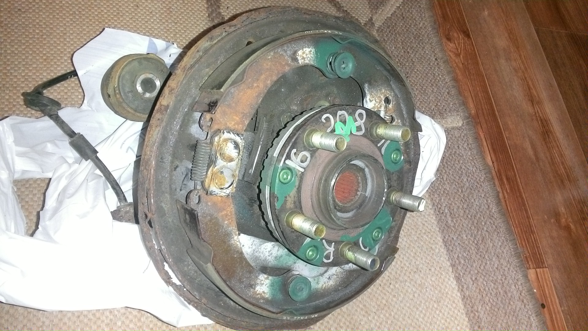

Здравствуйте! В результате ДТП повредились колесные шпильки заднего левого кулака на форестере 2007, 2,0 л., акпп, задние тормоза- барабанные. Хотя может и руки надо оторвать тому, кто менял колеса. Одна шпилька вообще без резьбы, остальные вроде норм. Вопрос: можно ли поменять только шпильки, или ту штуковину, в которую они вкручиваются из нутри, не трогая при этом барабанные тормоза? Или надо менять все в сборе, с прокачкой тормозов, и возможным обломом тормозной трубки?

Хорошо бы фотку. Шпильки можно поменять отдельно, если проблемы только в резьбе

Так шпильки меняются из нутри, как эту штуку, в которую они вставляются снять? Они, по-моему, снимаются вместе со всем поворотным кулаком, а потом разбирается... или нет???

Как снять эту штуку с надписью 16  208, не снимая весь кулак и не отключая контур тормоза?

Снимаешь колесо,с внутренней стороны через технологическое отверстие сводишь колодки,снимаешь барабан.выбиваешь молотком шпильку,вставляешь новую и через подложки(гайки и шайбы большего размера) накручиваешь гайку и тем самым впрессовываешь шпильку на место!

Там вроде без вытаскивания ступицы шпильки не выбить, по крайней мере точно (если оно есть) должно мешаться кольцо АБС. Шпильки в край кто-то ставил от Нивы, но там если мне память не изменяет, надо чуть сточить головку.

Все выбивается, а кольцо сдвигается в сторону, посмотрел. Там если кольцо раскрутить, 4 болта, повращать его немного, расстояния, чтоб выбить болт достаточно, миллиметра 4 еще запас есть, остальные выживать прокручивая ступицу

Тоже смутило название темы, но я решил что раз старожилы молчат.. ;) У меня это кольцо кстати рассыпалось на пару или три части, абс работает.
