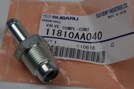

Во-первых привожу фотографии клапанов, в том в чем я уверен:
На фото клапан PCV:

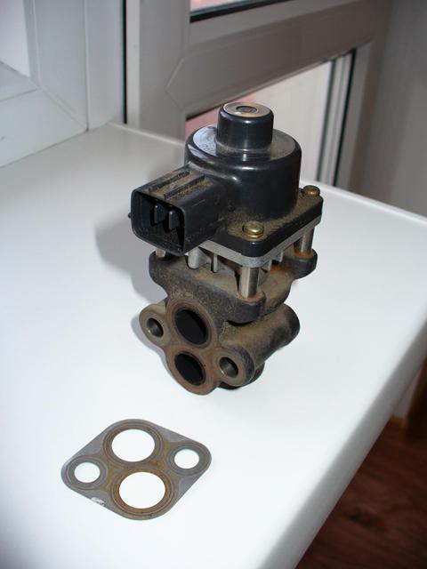

На фото клапан EGR:

Клапан PCV механический, от него нет никаких проводов (хотя на дроме тема о PCV идет о том что им управляют мозги
Посему, на оборотах холостого хода ( где влияние клапана PVC значительно ), мозги его прикрывают, либо закрывают полностью.
Это ввело меня в заблуждение.
Моя догадка что речь была о клапане EGR и многие путают названия или объдиняют эти два названия в одно.
Так вот PCV механический и открывается разряжением во впускном коллекторе (под впускным коллектором я подразумеваю "За дросселем").

Далее опять в том в чем я уверен: Клапан EGR электрический (вплане управляется электрикой) и открывается мозгами тогда когда надо.

Системы вентиляции картера и система рециркуляции отработавших газов - две разные системы.
Первая, собственно, обеспечивает вентиляцию картера. Вторая - служит экологии - в некоторых режимах работы мотора перепускает часть отработавших газов обратно во впуск.
PCV - механический.
EGR - управляется мозгом.
