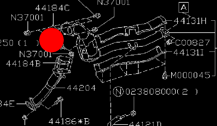

Возник вопрос: на атмомашину из этой темы встанет глушитель от турбомашины (тоже ГЦ), если ставить начиная с части, следующей за У-образной трубой (типа выпускной коллектор наверное это у нас считается)?
Наверное наврал: гофра, а вот перед ней (в смысле ближе к мотору) труба, она погорела, хотелось бы вот чем-нибудь цельным заменить, покатит выпуск от турбоГЦ в таком случае?

см аттач
где жирно красным = там турбина

Понял Вас, дядя Алексей! Полезу ка я слазаю туда ещё разок.

Да, так и есть :( какой-то идиот сварил вместе то, чем он заменил катализатор и трубу, идущую вслед за ним. Нет на это дело цензурных слов, остались лишь буквы.  :-X
