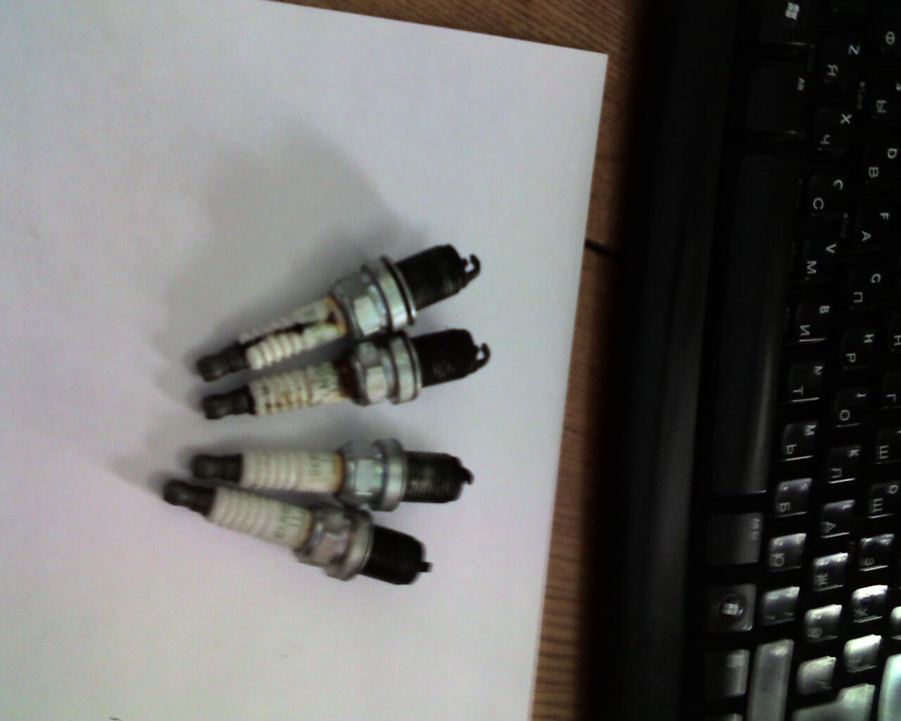

Прекрасный Дилетант
Январь 2010 / 55
Авто: Legacy B12 GX VDC Auto 2.5
Re: Холодный запуск
Сообщение Прекрасный Дилетант » 24 фев 2010, 11:49
 Свечи поменял. Но... "Старые" меня смутили своим видом. Фото прилагаю.
Смущает что у всех сечёт масло по изолятору, а у двух явные следы пробоя, если на одной провод высоковольтный старый, то на второй он новый.
 Вот ведь непруха, появилось время до сервиса добраться и не завестись! (жду товарища прикуриться. аккум селвший, не заряжал)
"Кводт лицыт йови, нон лицыт бови!" (падон.)

Bobr
Re: Холодный запуск
Сообщение Bobr » 24 фев 2010, 23:34
Прекрасный Дилетант писал(а): Свечи поменял. Но... "Старые" меня смутили своим видом. Фото прилагаю.
Фотка нечеткая. Но мне кажется что свечки излишне черные и с нагаром. Обычно это показатель перелива бензина. То что масло сечет это похоже на прокладки свечных колодцев. Они меняются вместе с прокладками клапанных крышек

Прекрасный Дилетант
Январь 2010 / 55
Re: Холодный запуск
Сообщение Прекрасный Дилетант » 06 мар 2010, 12:02
Aquarius писал(а):
Прекрасный Дилетант писал(а):Заводится, ездит, но троит. Предварительно - причина пропусков зажигания повышенная компрессия.
Это кто Вам такой диагноз поставил?
 Это не диагноз, неверно сформулировал, не предварительная причина, а симптомы один в один с подобным, только у меня незадолго до этого мерилась компрессия (менялись свечи и прокладки крышек клапанных) и она была в идеале почти.
