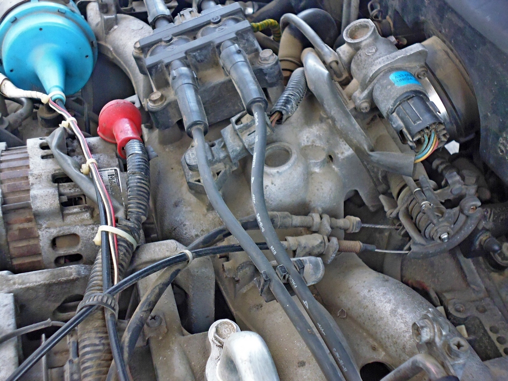

insertfunnylogin писал(а):знал легась б12 2000 года с круизом, человек сам ставил
единственно что имею сказать по существу вопроса - все реально...
Ага! Оно? 8)

insertfunnylogin писал(а):оно там живое еще? или в музей пристроил?
Автомобиль успешно, практически даром, продан на пробеге 390 ткм. Новый владелец рад до уср..., сильно рад. Круиз предварительно заботливо ;) снят, и теперь валяется в гараже. На новом авто, кстати говоря, машина тоже на палке-мешалке, уже есть свой родной круиз.
