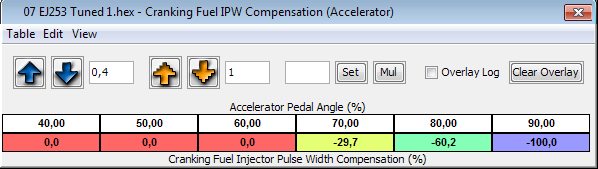

В системах с эл.упр. ДЗ также реализован "режим продувки". (см. вложеные файлы)
Для окончательной уверенности неплохо бы посмотреть осциллограммы (управление форсунками при запуске с педалью в пол).
