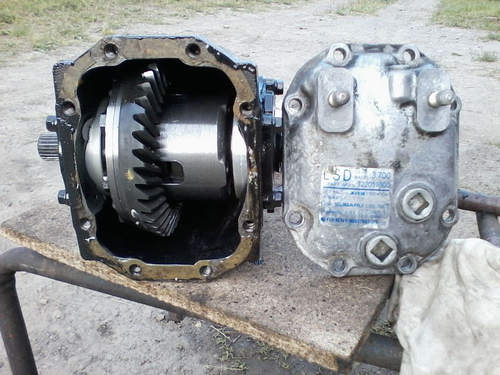

Внешний вид субаровского заднего LSD дифференциала.

Shiko писал(а):Внешний вид субаровского заднего LSD дифференциала.
Скорее не LSD а LSD Suretrac. Или даже скорее дисковый дифф
Так как виско LSD выглядит вообще как открытый дифф

Сообщение Shiko » 22 авг 2014, 22:30
Да, дисковая.
А с вискомуфтой это не совсем LSD и масло ей нужно обычное.

Сообщение Zombie472 » 23 авг 2014, 02:13
Shiko писал(а):Да, дисковая.
Это лсд но масло да нужно обычное потому что муфта в отдельной жиже купается и закупорена=)
