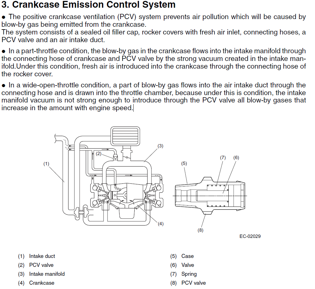

Mit писал(а):Алексей, а какже маслоотделители в клапанных крышках? Разве это не говорит о том, что из голов как раз сосет, а не задувает?
acepire писал(а):Что-то мне подумалось, что в зависимости от режима там и сосать и задувать может...
перевод Гугель писал(а):Картера Система контроля выбросов
􀁺 Положительное вентиляции картера (PCV) система предотвращает загрязнение воздуха, которые будут вызванного ударом-газом, излучаемых из картера.
Система состоит из герметичной масло заливной горловины, рокер крышки с свежего воздуха, соединительные шланги, а клапан принудительной вентиляции картера и впускной воздуховод.
􀁺 В частичных нагрузок состоянии, картерные газа в картере течет во впускной коллектор через соединительный шланг картера и PCV клапан со стороны сильного вакуума, создаваемого во впускном коллекторе.
При этом условии, свежий воздух поступает в картер через соединительного шланга крышка.
􀁺 В широко открытой дроссельной заслонке состоянии, часть картерных газов поступает в забора воздуха через соединительный шланг и втягивается в дроссельной камеры, потому что под это условие, впускной коллектор вакуум не достаточно сильны, чтобы ввести через PCV клапан все картерные газы, которые увеличивают в размере с частотой вращения двигателя.

Вообщем конечный результат я пришел к тому что на атмосферных двигателях. Через клапан PCV сосет ИЗ двигателя, а другие две трубки которые в головы идут, там Дует В двигатель. Причем во всех режимах.
И соответственно при установке маслоуловителя нельзя все трубки объединять в маслоуловитель. Если он конечно не с двумя камерами.
Вот более подробная картинка аналогично той что выше, только тут показано движение воздуха как с частично открытым дросселем так и с полностью.
[img width=800 height=650]https://h-a.d-cd.net/7a43494s-960.jpg[/img]
А так же от себя переведу более читабельно тот перевод который Пилигрим дал выше:
[color=rgb(72, 77, 83)][font=tahoma]- При частичном открытом дросселе, картерные газы из картера идут во впускной коллектор через соединительный шланг картера с PCV клапаном в сторону сильного вакуума, создаваемого во впускном коллекторе. [/font][/color][color=rgb(72, 77, 83)][font=tahoma]При этом, свежий воздух поступает в картер через соединительные шланги крышек ГБЦ.[/font][/color]
- При полностью открытом дросселе, часть картерных газов поступает во впускной коллектор до дросселя часть после дросселя через соединительные шланги, потому что дроссель открыт полностью и давление до дросселя и после одинаковое, потому разряжение во впускном коллекторе не достаточно сильное, чтобы вывести через PCV клапан все картерные газы, которые увеличивают в размере с частотой вращения двигателя. (хочу заметить что это справедливо наверно для 2,5 литровых атмосферников, так как на моем 1,5 литровом нету этого дополнительного шланга, или же речь вообще о турбовых)
[/font][/color]

Я там что-то тройника не припомню, между впускным коллектором, картером и задроссельным (от мотора) пространством. На моей чисто с картера в серединку впускного коллектора, по пути клапан. А вот что с ресивера воздух идёт в клапанные крышки, а не наоборот из ГБЦ в ресивер, - того я не знал.  :sign0144:
Zombie472
Декабрь 2012 / 624
Авто: Subaru Impreza 2006
Re: Вентиляция картера PCV и (не "или") EGR
Сообщение Zombie472 » 29 мар 2014, 23:43
jt32 писал(а):Я там что-то тройника не припомню, между впускным коллектором, картером и задроссельным (от мотора) пространством. На моей чисто с картера в серединку впускного коллектора, по пути клапан. А вот что с ресивера воздух идёт в клапанные крышки, а не наоборот из ГБЦ в ресивер, - того я не знал.  :sign0144:
задроссельное от мотора пространство это жестко написано ) так то лучше писать по ходу движения воздуха тоесть воздух идет с улицы достигает дроссель проходит через него и когда проходит через него то можно сказать что он ЗА дросселем =) а ты как я понял имеешь ввиду наоборот =)))
про что я и написал у меня так же нету тройника, у меня так же с картера клапан и до серединки впускного.
То что воздух идет в клапанные крышки а не наоборот из гбц я тоже узнал только благодаря этой теме которую и создал =) Благодаря этой теме смог правильно поставить маслоуловитель

Zombie472 писал(а):Вообщем конечный результат я пришел к тому что на атмосферных двигателях. Через клапан PCV сосет ИЗ двигателя, а другие две трубки которые в головы идут, там Дует В двигатель. Причем во всех режимах.
[/font][/color]
Ну смотри, ты же сам себе противоречишь, веренее противоречишь приведенному тобой переводу. При полностью открытом дросселе разряжение до дросселя и после одинаково. Возникает вопрос: с чего бы потоку воздуха двинуться в головки из впуска, а потом через картер двигателя обратно во впуск?  :))
А теперь обрати внимание на еще одну фразу из перевода - "картерные газы, которые увеличивают в размере с частотой вращения двигателя". То есть давление внутри блока (равно как и под клапанными крышками) возрастает. Теперь вспомни, что из-за потерей на впуске, там присутствует хоть и небольшое но разряжение (одинаковое как за дросселем, так и перед ним - дроссель то открыт). Ну и сопоставь эти факты...
При открытом дросселе и с увеличением потока картерных газов они отводятся через все трубки во впуск.
Ну или расскажи мне, каким образом воздух со впуска (между воздушным фильтром и дросселем) где есть небольшое разряжение, пойдет в двиг, где есть давление картерных газов (ну большое или маленькое, но оно там есть)?  :))
Ну я предполагаю так как воздух обладает инерцией и когда обороты высокие воздух быстро летит с улицы в двигатель, тоесть двигатель сосет очень хорошо, и по инерции по трубочкам воздух попадает в головки блока, но в клапан PCV он не может попасть так как он упирается в клапан =)
А обратно во впуск идет потому что ему и картерным газам надо куда то деваться и единственный выход это через клапан PCV
Ход твоих мыслей мне понятен, я так же пытался размышлять руководствуясь логикой, но окончательным аргументом считаю картинку с сервис мануала которую я скинул. В ней четко нарисовано движение газов при полном открытом дросселе =) А уж почему так надо думать =)

Zombie472 писал(а):В ней четко нарисовано движение газов при полном открытом дросселе =)
Потому что так проще нарисовать :))
Да в принципе, в этом-то режиме - полностью открытого дросселя  - по-барабану - могут и ровно в противоположную пойти - ничего не мешает этому. Об этом речь. Посему и маслоотделители в головах.

Zombie472 писал(а):Ну я предполагаю так как воздух обладает инерцией и когда обороты высокие воздух быстро летит с улицы в двигатель, тоесть двигатель сосет очень хорошо, и по инерции по трубочкам воздух попадает в головки блока
Зачет!  :13:
Кстати, по той же картинке (на полном дросселе) получается, что сначала воздух с улицы пролетает мимо первой трубки (видимо пока недостаточно инерции), а вот во вторую трубку уже заруливает и возвращается по первой трубке. Он там кругами летает  :))

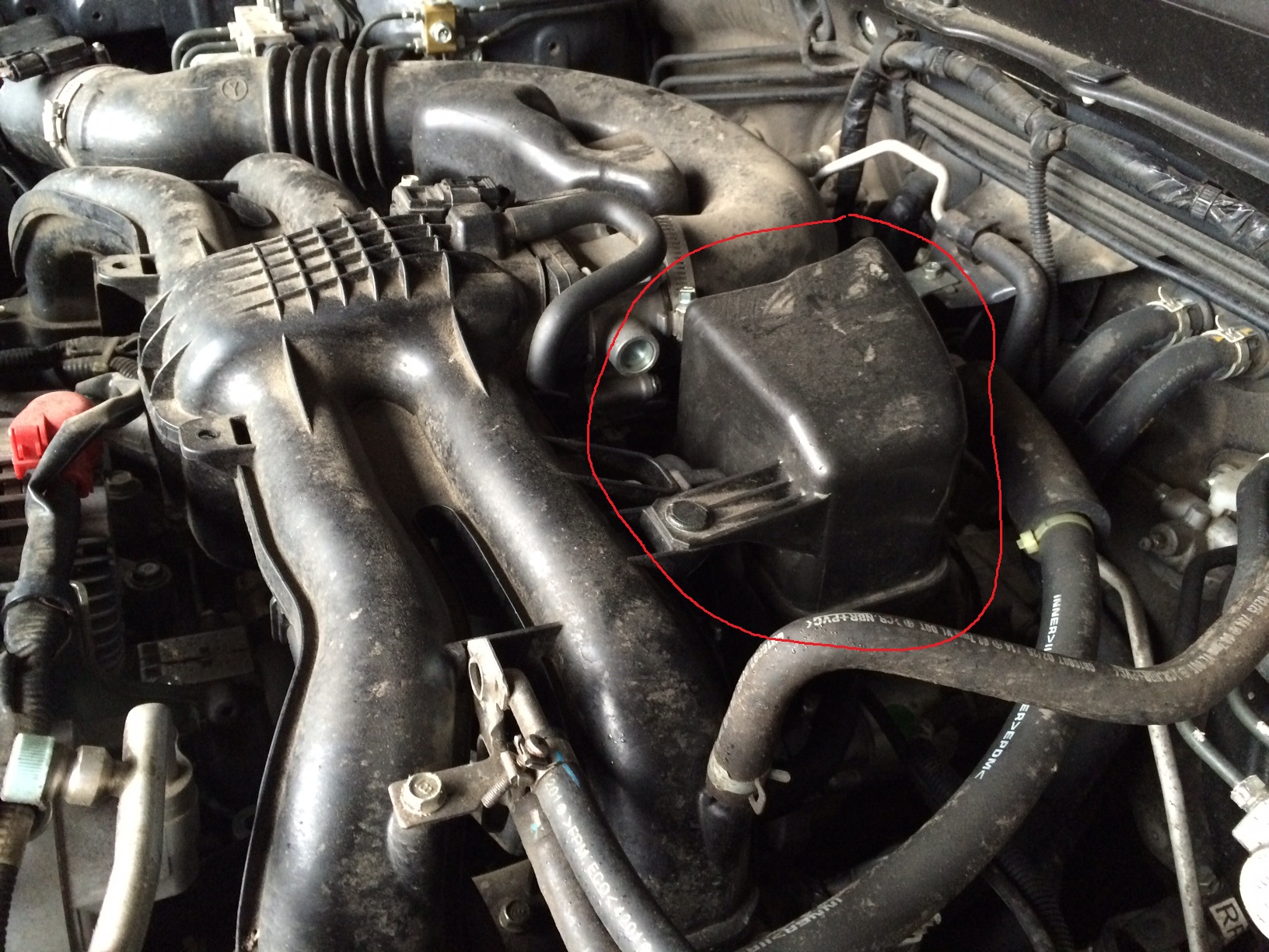

Добрый день!
Разбираюсь - как организована вентиляция картера на новом форестере 2.0 атмо.
Пока что на шел две трубки. Первая идет от блока двигателя через клапан на штуцер за дросселем - здесь все понятно.
Вторая трубка идет от двигателя к воздуховоду между МАФ и дросселем. И подключена к воздуховоду через непонятную пластиковую коробку.
Что это за коробка? Маслосепаратор такой?

Все как у всех, просто коробка есть. Воздух от промежутка между МАФ и дросселем входит в трубку идет в коробку и в двигатель вдувает.
Коробка скорее всего для чего то вроде выравнивания потока воздуха или хз.

В том то и дело, что - ХЗ.
Через эту коробку воздух в двигатель идет только на низких оборотах, когда большие разряжение за дросселем, и PCV-клапан открыт.
Но если подадим газку, обороты поднимутся, разряжение упадет - PCV клапан закроется.
Тогда через эту коробку воздух с картерными газами пойдет в другую сторону - от двигателя к коробке на воздуховоде.
Вот тут то она и может поработать как сепаратор -я так думаю :)
В пользу этого говорит расположение штуцера на этой коробке - он находится в нижнем углу под наклоном, получается вроде как естественный слив масла
обратно в двигатель по наклонной трубке.  Все это пока предположения, хочется разобраться в матчасти.
Коробка с виду не разборная, а жаль. Вскрытие бы однозначно определило ее назначение.
Сообщение i66 » 10 мар 2015, 16:52
soldat_shveyk писал(а): Вскрытие бы однозначно определило ее назначение.
вскрыть конечно можно, но лучше(проще) по каталогу посмотреть...

soldat_shveyk писал(а):В том то и дело, что - ХЗ.
С чего это при большом разряжении за дросселем PCV клапан открыт? Советую перечитать данную тему.

Да, судя по тому что написано в этой теме - ветвь вентиляции картера через клапан работает всегда.
Но это не отменяет моего вопроса о назначении пластиковой коробки в другой ветви вентиляции перед дросселем.
Система вентиляции, описанная в этой теме имеет три ветви(трубки): две головы и блок.
На моем двигателе FB20 есть только две трубки, куда девалась третья?

[font=Arial][size=2px]вскрыть конечно можно, но лучше(проще) по каталогу посмотреть[/size][/font]
Ссылочку дайте на такой каталог, пожалуйста.

soldat_shveyk писал(а):Да, судя по тому что написано в этой теме - ветвь вентиляции картера через клапан работает всегда.
Большое разряжение - клапан ЗАКРЫТ чтобы разряжением не ВЫСОСАЛО твое масло!
Нет разряжения - клапан открыт.
Видимо упростили. У тебя воздух в бошки вдувается через одну трубку, а точнее в картер. А там через клапан PCV выходит.
