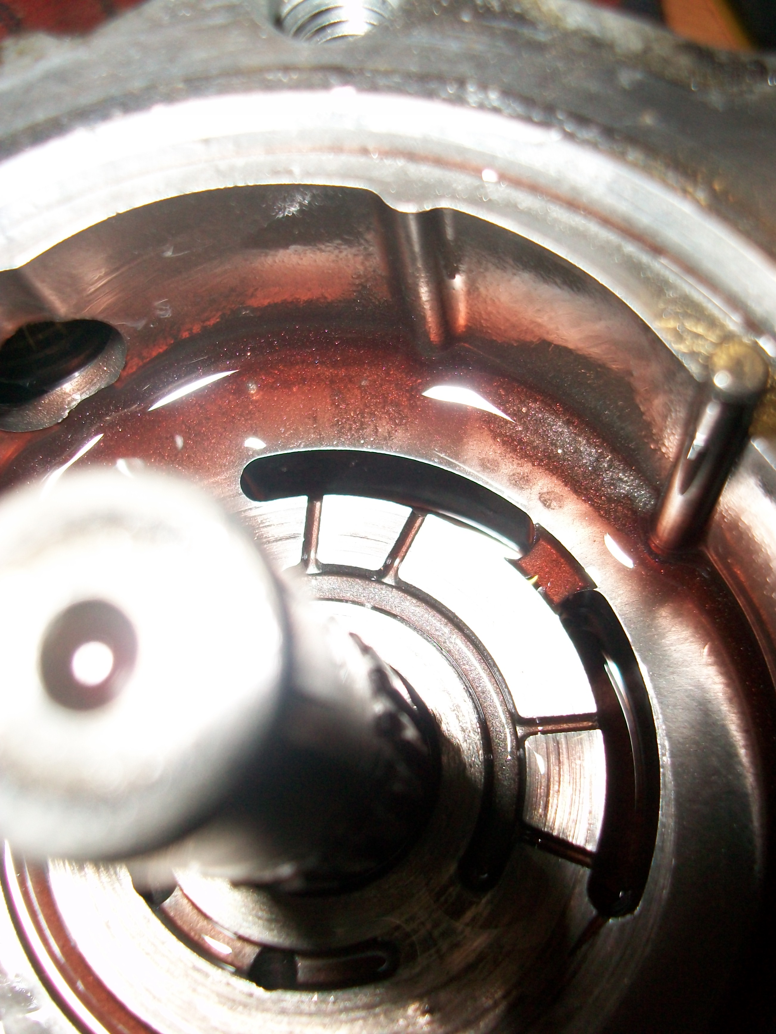

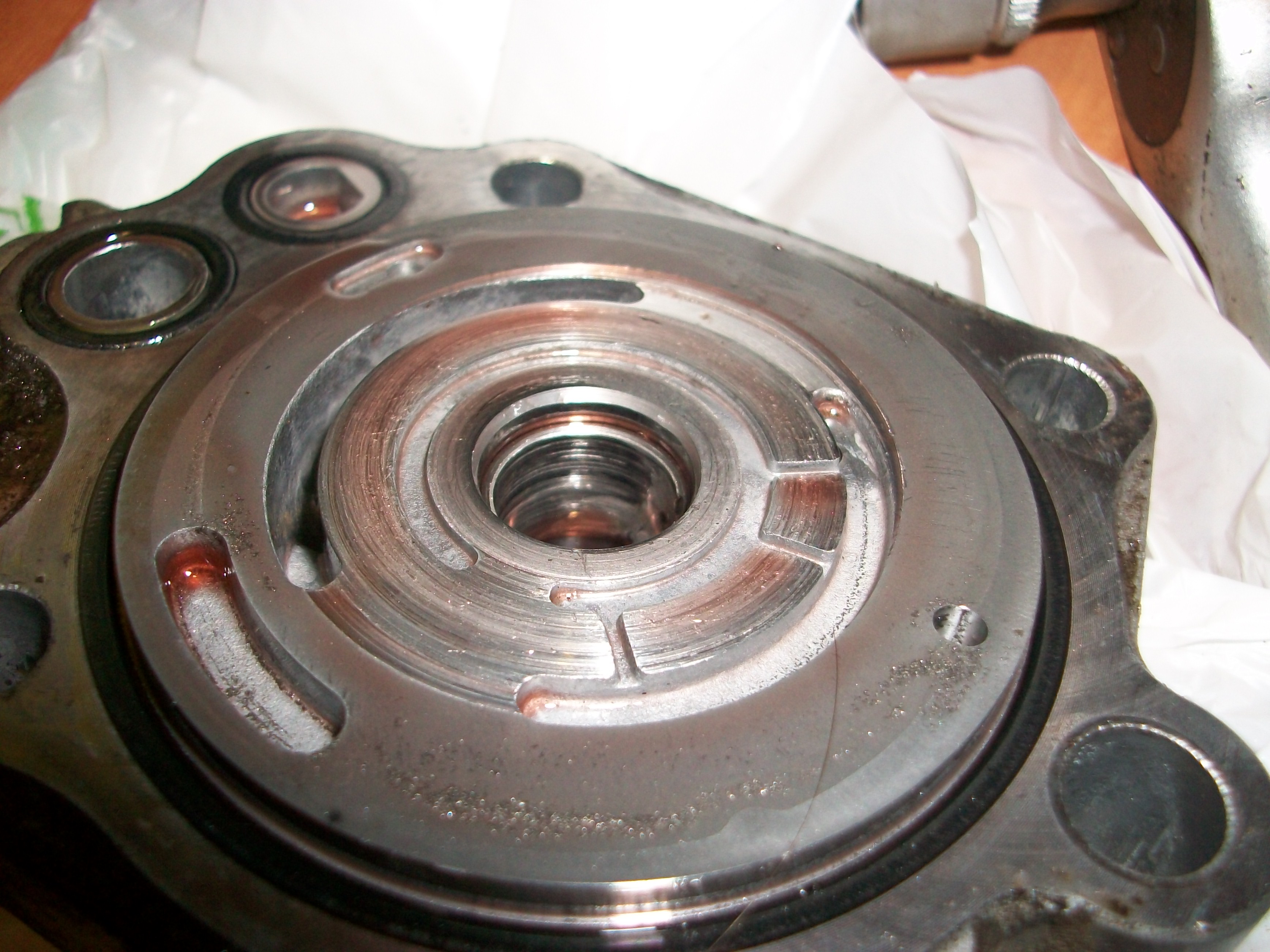

Piligrim писал(а):Mebius, как разберешь  внимательно отсмотри состояние лопаток.
Проблема не только подшипник / уплотнения. Проблема сам насос.
да только что, лопатки пишут можно перевернуть, но насос все равно в помойку полетит, на задней крышке конские задиры и две смачные раковины, внутри насоса в жиже плавает 1/4 чайной ложки металлической пыли.

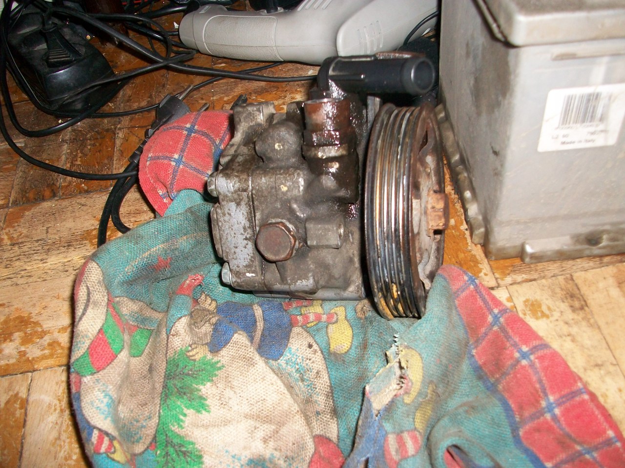

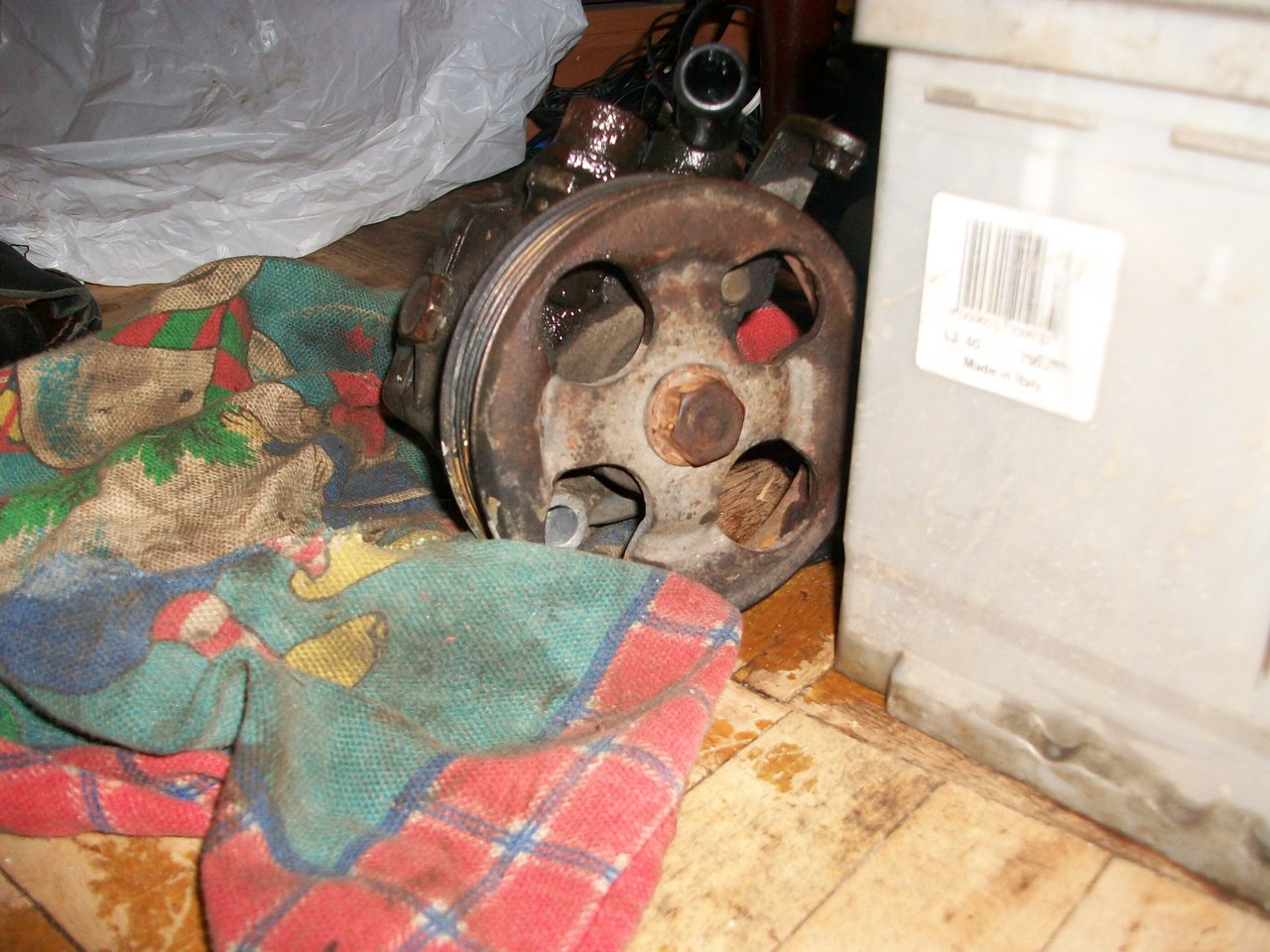

вот мой....
на даче у другана должен быть насос от коня врх, если не встанет то заберу, во всяком случае попытаюсь собрать из двух один ;)
