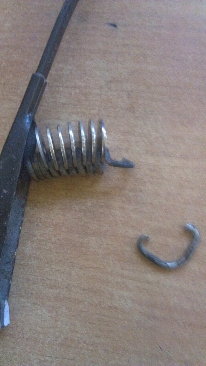

Хочу поделиться простым методом съема и ремонта поводка дворника. На самом деле, имхо ослабевает там не пружина, а разгибается(распрямляется) скоба между пружиной и поводком. Пружина там довольно сильная и снять ее сложновато, а после ремонта поставить назад практически невозможно.
Итак, сгибаем поводок в положение максимального натяжения пружины, забиваем между витками шайбы, я вместо шайб использовал монеты в 1руб., чем больше, там потом будет проще.
Складываем поводок в рабочее положение, пружина или вываливается или легко снимается.
Далее скобу поджимаем в тисках, или за не имением тисков под рукой- в моем случае, в косяке металлической двери в среднем на ~5мм.
п.с. на фото задний дворник

к такому пробегу и ремонту поводков
ОБЯЗАТЕЛЬНО ИНСПЕКТИРУЙТЕ
состояние оси и проушин на чём поводок откидывается
обычно там сильнейший износ металла
i66, за идею с монетами спасибо!
