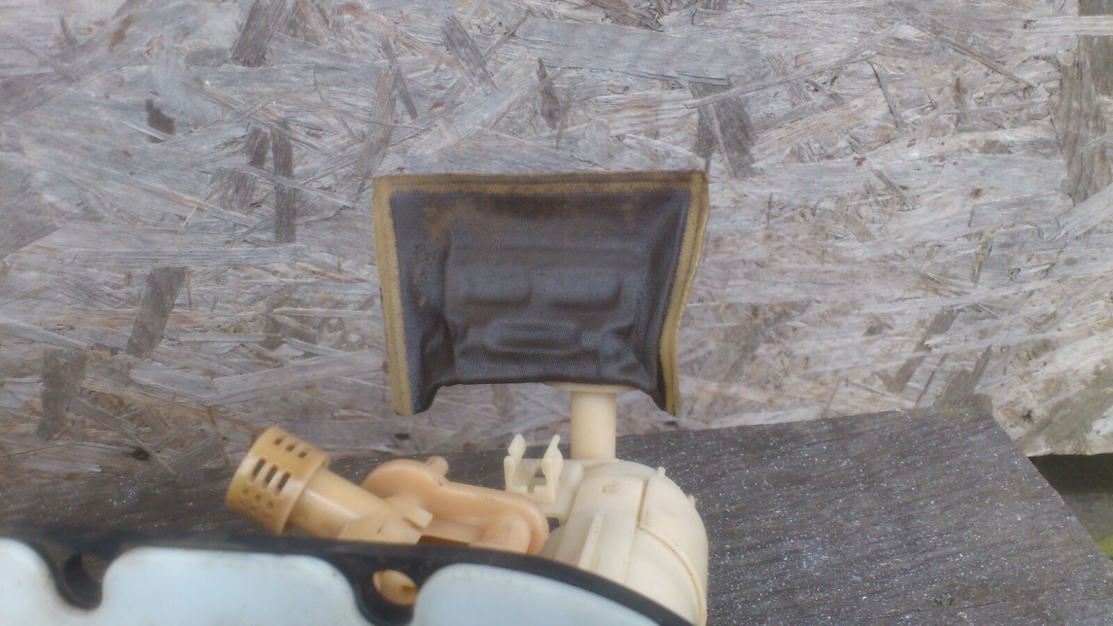

Сообщение ssergei » 08 ноя 2015, 11:10
Померили давление в сервисе, сказали норм, и предложили целую кучу неисправностей. (лямбда, глюки автомата и т.п.), однако все оказалось проще - СЕТОЧКА.
Сначала очистили карб клином, потом промыли в щелочи, полет нормальный, не глохнет, разгон стал лучше.
давление то насос дает, а производительности не хватает.
Теперь вопрос,  как то давно читал что сетки подходят от тойоты, а субару не продает их отдельно,хотелось бы знать от какой тоеты и где купить.

ssergei писал(а):давление то насос дает, а производительности не хватает
Мдя... Вы как меряли то? ))) На месте на ХХ что ли? )))

производительность и давление - разные вещи.
производительность - объем за еденицу времени, шланг в бутылку и включить насос, цифр непомню.
состояние сетки можно диагностировать без ее съема, на стадии замера давления, если на ХХ стрелка здорово скачет, скорее всего сетка забита.
