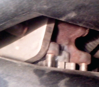

Владею Subaru Outback 3.0 2008 г.в.
Идет подсос воздуха в корпус клапана ЕГР как раз в зоне стыка соленоида и самого клапана.
Поменял клапан на новый оригинал и та же самая история и с ним =(
Определял подсос дымогенератором, на гифке видно, откуда дым идет.
Может кто-то сталкивался с подобной проблемой?
Подскажите, плз, пути решения, кроме заглушки системы.
Спасибо!

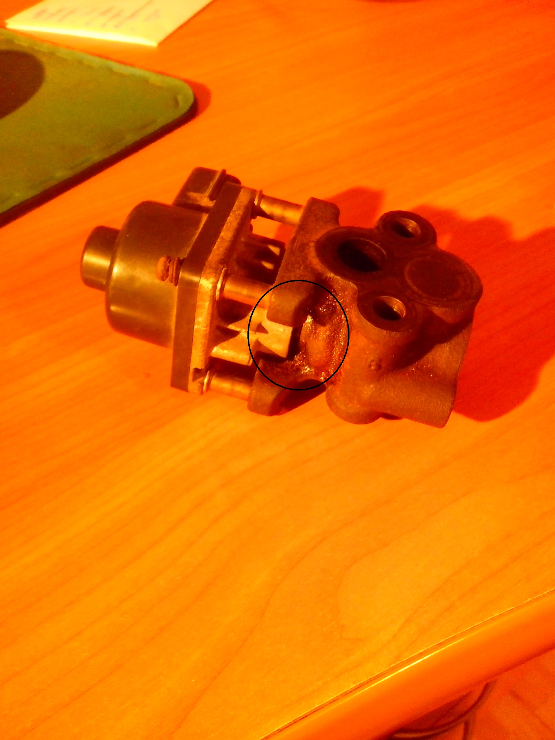

Сообщение MuH3gPaB » 15 авг 2014, 21:11
Вот фото снятого клапана. Обозначено место, откуда идет дым.
Никакой прокладки там обнаружено не было... похоже, что конструктивно не предусмотрено там ничего о_О
Re: Подсос воздуха в клапан EGR.
Сообщение Piligrim » 15 авг 2014, 21:13
Брак?
он же одним юнитом идет
MuH3gPaB
Январь 2014 / 73
Авто: Subaru Outback 3.0 2008
Сообщение MuH3gPaB » 15 авг 2014, 21:20
Может и брак
Но если штатный стоял тоже бракованный и новый оказался такой же, то и на других машинах с EZ30 должно было такое встречаться.
Там внутри шток входит просто в корпус клапана и думается мне, что как раз в том месте, где он ходит и идет подсос. Конструктивно не представляю, как там герметичность может обеспечиваться... может туда смазки какой натолкать, или ее всосет разряжением в коллектор?

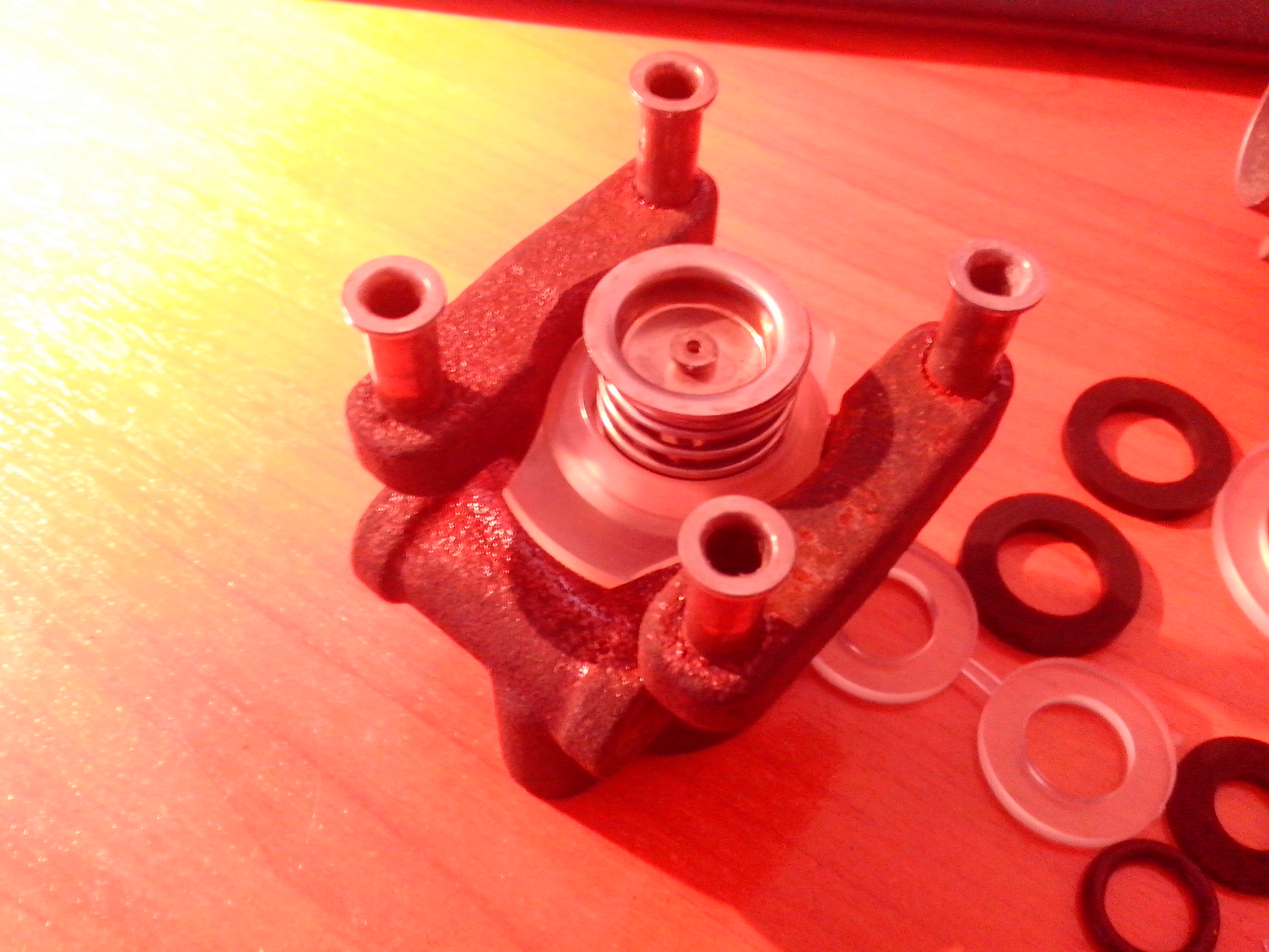

А что если туда резиновую прокладку поставить, как на фото?
Она, конечно, будет плавиться, но может не вытечет хоть.
Как думаете?
Donorparts
Январь 2010 / 501
Откуда: www.donorparts.ru
Сообщение Donorparts » 16 авг 2014, 20:35
Помоему проще вообще удалить егр )
Donorparts
Январь 2010 / 501
Сообщение Donorparts » 16 авг 2014, 20:36
Да и еще .... Когда нагревав ся там все ) становится герметично
