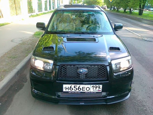

Вчера предложили капот с ноздрей, на атмосферный мой....  Задумался.... 2,5 америкос зажатый экологией и непрошиваемый мозг....
а капот с ноздрей хороший обдув.... подкапотного пространства, и хорошее охлаждение ДВС и радиатора

не в обиду- ноздрю на атмосферник?, улиточники не простят :)  Если только бесплатно ;)

saros писал(а):Вчера предложили капот с ноздрей, на атмосферный мой....  Задумался.... 2,5 америкос зажатый экологией и непрошиваемый мозг....
Почему нет? Озаботиться только очисткой летящего воздуха ;] Для охлаждения общего подкапотного пространства мне кажется обратная ноздря предпочитительнее.

Сообщение i66 » 20 май 2013, 21:06
а почему нет? если капот алюминиевый - бери, свой продать и ноздрю продать, а в дырку поставить обратный воздухозаборник типа - "жабры", как у Мишы (MSTiFK8R) стояло . Очень хороший плюс к охлаждению подкапотного пространства со всеми вытекающими.
