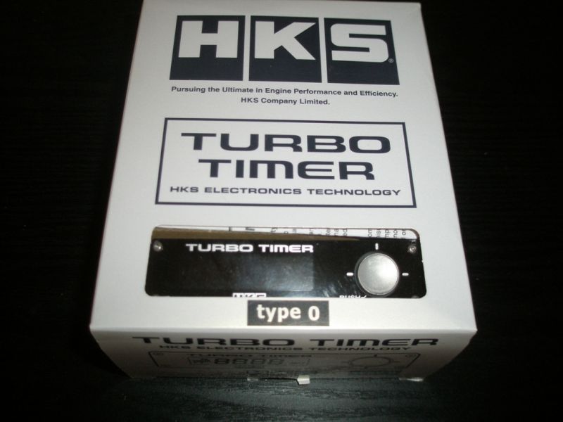

Здравствуйте многоуважаемые!!!
Хочу поинтересоваться поточнее сколько будет стоить установка турботаймера HKS Type-0 на мой автомобиль???

Re: Субару Сервис "Созвездие"
orexov, от 2500, надо видеть схему подключения. Их много разных.
