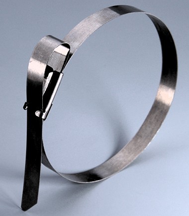

на турбовый я делал, ушло 15м 50мм ширины с аппайпом в 2 слоя(осталось пол-бухты), еще нужны ленточные металлические хомуты, их лучше брать не в тюнинг магазинах, на порядок дешевле, но найти не просто. Если-бы делал себе, то обязательно купил-бы толстой алюминиевой фольги, думаю ~ 0,5-0,3 мм(толщина), видел такую в "петровиче".

если есть навык кружевного плетения, то да, можно проволокой, но "перемотать" не прокатит, ибо - колхоз.
проволока - да, нержавеющая, но не путать с "нержавейкой", сталь не пойдет, нужна прочная на разрыв и стойкая к переломам, но в то-же время мягкая проволока. Я на одном даунпайпе использовал проволоку от электрического заграждения, эта проволока до меня лет 30 провисела без следа коррозии на заборе ВЧ п\я, пока ВЧ не съехала, а я не придумал ей более гражданское применение.
Проще всеж использовать ленточные хомуты с замком.
