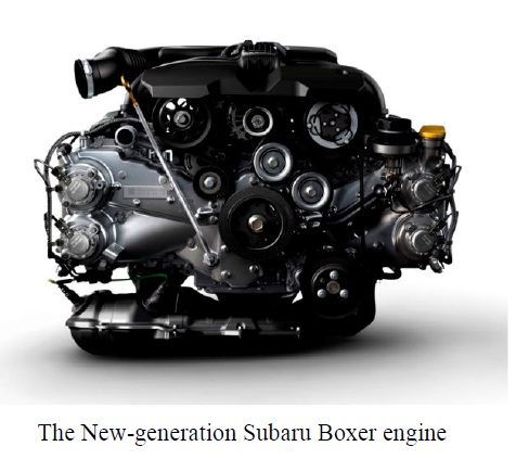

Сообщение insertfunnylogin » 20 ноя 2011, 12:28
наверное такой движок
изначально они не говорили что будет 1,6
так что, судя по слухам, 1,6 это просто 2,0 с более толстой стенкой цилиндра
сами цилиндры более узкие и длинные, то есть bore стал меньше, а stroke больше (стало 84 x 90 mm было 92 x 75 mm)
используются облегченные поршни и шатуны, блок цилиндров и головы охаждаются раздельно, насос масляный какой-то "компактный" стал (лишь бы качал) привод ГРМ цепь, AVCS
правда, согласно пресс-релизу, лошадей там одинаково осталось, 109KW (150HP) там и там на 2 литра , но речь про атмо.

вотака вотана
Re: Новые Subaru WRX и WRX STI получат двухлитровый мотор
Сообщение Sawd » 20 ноя 2011, 13:15
Не могу сообразить, что это даст?
Крутиться будет легче?
Сообщение Архитектор » 20 ноя 2011, 13:24
тоже не понял...

Сообщение insertfunnylogin » 20 ноя 2011, 13:58
экология
снижение NO (это о увеличении stroke)
а кривой поршень - чтобы сохранить габариты
как я понял отсюда, EZ36(Bore 92 mm, Stroke 91 mm) тоже сделали из EZ30 (Bore 89.2 mm, Stroke 80 mm) в основном путем увеличения хода и добавлением кривых поршней

Сообщение insertfunnylogin » 20 ноя 2011, 16:01
правда по картинке-то с шатунами действительно ничего такого не скажешь, согласен
смысл вроде как в том, что смещено отверстие под палец
да, плюс на этом движке Variable timing сделан как на впускных, так и на выпускных клапанах
на картинке это видно, трубки AVCS подходят ко всем четырем валам
и клапана стоят под другим углом
