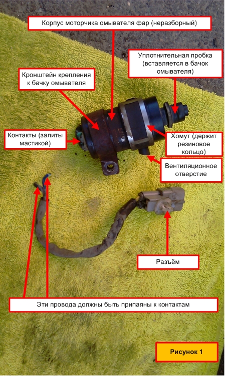

Моторчик (насос) омывателя фар находится внизу бачка омывателя со стороны водителя (у меня левый руль). Для того чтобы до него добраться необходимо и достаточно снять решётку радиатора, снять верхние крепления бампера и защёлки крепления левой стороны бампера. Далее отсоединить электрический разъём, снять трубку с патрубка насоса (разомкнуть хомут и сдёрнуть) и выдернуть сам насос из бачка омывателя. (Рисунок 1).

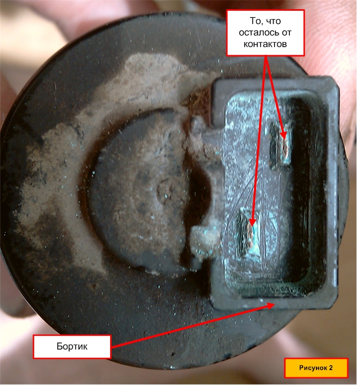

После удаления мастики наблюдал следующую картину (Рисунок 2).
Так как припаять новые провода к остаткам клемм насоса, представленным на рис.2 оказалось невозможным (за неимением таковых), пришлось, буквально, «пропахать» тонким сверлом вокруг остатков клемм до появления металла (рис. 3). На эти площадки были припаяны новые провода (медные многожильные Ø3мм).

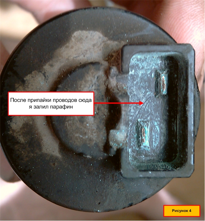

Места пайки проводов к клеммам я сначала хотел залить герметиком, но потом залил парафином, так как последний не вступает в реакцию с медью и латунью (рисунок 4).

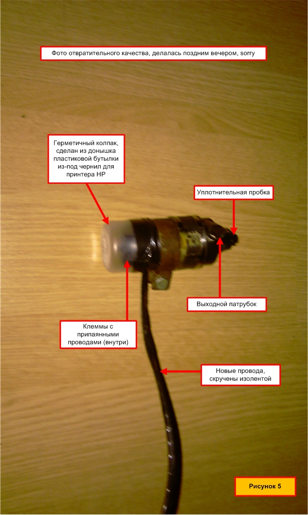

Для дополнительной защиты от влаги и грязи на торец насоса я натянул донышко от пластиковой бутылки и зафиксировал изолентой (Рисунок 5).
P.S. Вставить насос в бачок с уплотнительной пробкой не получится. Для этого необходимо снять со штуцера насоса уплотнительную пробку (Рис. 1), вставить её в отверстие бачка, смазать штуцер насоса маслом и после этого вставить насос в пробку.
