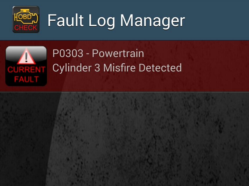

Проехав 300 км остановились на ж/д переезде, заглушил машину минут на 10, завел - затроила, но чек не загорался. Причем троила только на холостых, когда стоял, на оборотах было норм. Через 5 минут замигал чек, еще через 3 загорелся, начала троить во всех режимах.
Карманным сканером прочитал ошибку P0303, "пропуск зажигания в 3 цилиндре".

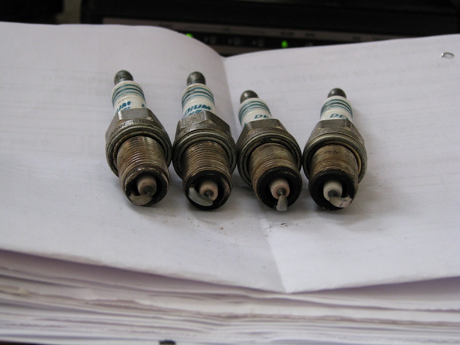

В Созвездии на витрине лежит НОВАЯ свеча с пробегом 200 км. после BP Ultimate.
Отгорел нахрен электрод. Может вы зря сразу катушку заказали? Надо ее (катушку) сначала осмотреть на предмет "раскрытия" сердечника (увидите, поймете) и трещин на заливке корпуса.

Архитектор писал(а):В Созвездии на витрине лежит НОВАЯ свеча с пробегом 200 км. после BP Ultimate.
Сильно сомнительно мне, что топливо виною.

Aquarius,
Поддерживаю.
Пробег 60К. Только Bp ultimate 95. На крайней левой провод "подшивал".
Поддерживаю.

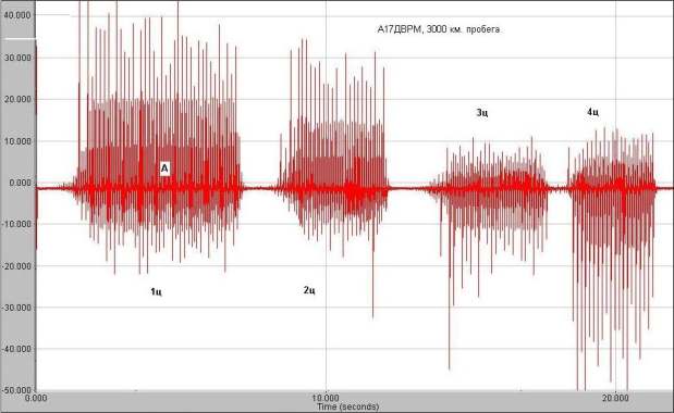

VovanSurgut, К толковому электронщику и будет видно на сколько остальные катушки устали.
(Изображение стырено отсюда http://chiptuner.ru, да простит меня автор [font=verdana][size=1em]Sany77@*****.ru[/size][/font])
