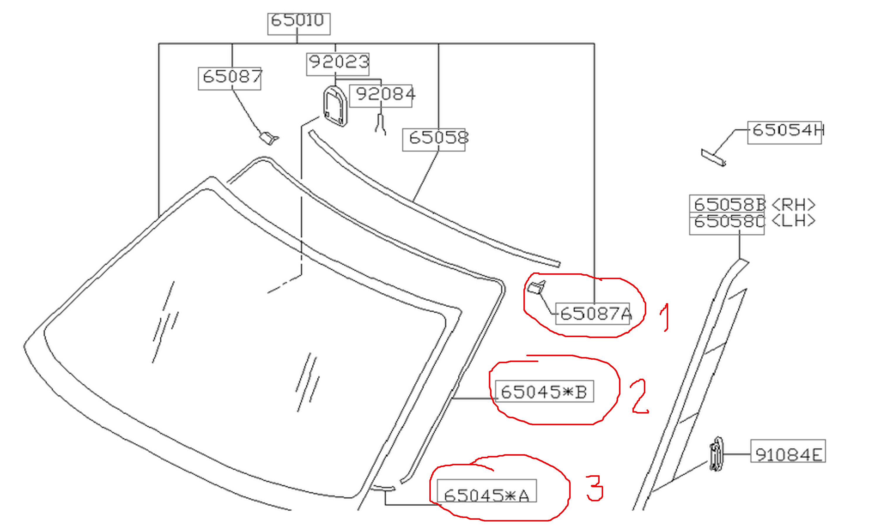

Всем привет! Собираюсь заменить лобовое стекло на форестере сф5 (S10). Посоветуйте, какие запчасти приобрести за ранее? (Про клипсы боковых молдингов уже понял). Интересует необходимость деталей 1, 2, 3. И что из себя представляет деталь 2 ?

Re: Лобовое стекло
Дык вот и смущает, что у них молдинг "универсальный". Где-то читал - что не подходит.
[/quote]
Уплотнитель стекла.
Стекло менял в Созвездии, а уплотнитель этот отдельно покупал в Саггоl, так как старый при снятии пришел в негодность...

Re: Лобовое стекло
Универсальный модлдинг - не совсем плотно на углах примыкает к стеклу и проемам стекла. Плюс, у субару под стеклом и по верхней кромке гниет кузов. Стекло к ржвачине не клеится, оч. быстро потечет

Я когда менял летом , покупал всё "на всякий случай ", разница в цене оригинального и универсального молдинга невелика , оригинал явно лучше.

Дважды я менял стекло в autosteklo.su ("Autotrade") в Лигово, оба раза поставили в родной уплотнитель, ничего при снятии стекла не испортили. Старое стекло срезается по герметику, уплотнитель не страдает. Машина Форик 2007 года.
